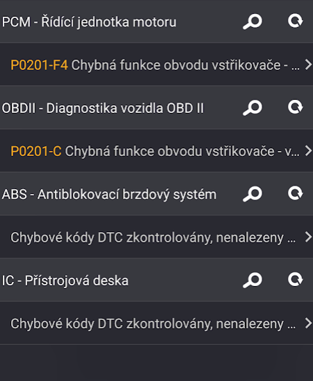

Ahoj, dneska po cestě do práce mi problikla kontrolka motoru. Po cestě domů (20km) se už rožla uplně. Nicméně dojel sem domů. Nic zvláštního sem nepozoroval.

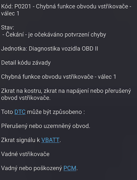

Auto sem píchl na diagnostiku a vypisuje chybu P0201-E4 - Chybná funkce obvodu vstřikovače válce 1.
Ještě sem si dodatečně udělal log špatných zápalů a když přepnu na plyn, tak špatné zápaly přestanou naskakovat, takže usuzuji opravdu na chybu vstřikovače benzinu.
Prohlédl sem kabely vedoucí ke všem vstřikovačům a nic nenašel.
