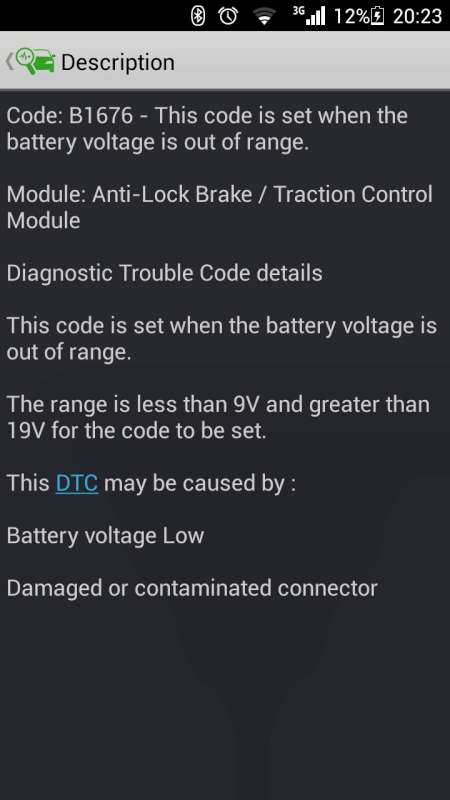

Svítí mi ABS a ruční brzda (brzdovky je dost), nevíte kde by mohla být chyba? Diagnostika píše něco o slabý baterce, ale fáro startuje na brnk (baterka má 12,6V), tak nevím. Kde najdu řídící jednotku ABS? Zkusil bych vyčistit kontakty, případně mi radili zkontrolovat ukostření bloku ke kastli, to najdu asi někde ze spodní části motoru že?

Pokud funguje správně dobíjení, zkontroloval bych pojistky a vstupní kabeláž (napájení) do ABS.

ABS je na napětí háklivé. Pokud svítí chyby na všech senzorech, viděl bych problém v napájení ABS jako takovém, senzory jsou zřejmě bez šťávy. Tj. zaměřit se na pojistky, kontakty v konektorech, kostry, kabeláž nebo v horším případě může být chyba přímo v jednotce ABS.
Zřejmě je v modulu ABS nízké nebo žádné napětí, což může způsobovat dobíjecí okruh + baterka a ty ostatní věci, co jsem vyjmenoval výše. Diagnostika neumí určit kde je konkrétní příčina a tak píše obecně nízké napětí baterie. Teď je na tobě přijít na to, kde ta chyba je.....
