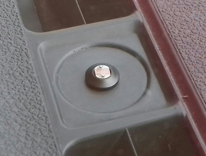

A kdybys chtěl dodělat retro-fit přepínač, co v tunelu sám rozsvítí, zrovna na tom pracuju
Mondeo mk4, 2.0i, 2010
- ScorpionSX
- Příspěvky: 1847
- Bydliště: Trenčín, SR
Re: Automaticky spinana svetla
Celkom pekný dizajn, ale dajú sa kúpiť hotové riešenia, ktoré nalepíš na sklo, zapojíš na kabeláž a ideš...plus je možné doplniť aj dažďový senzor takto 2v1.
