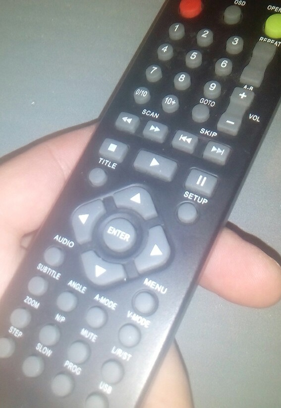

Největší problém jsou tlačítka. Sháním něco podobného jako má jirkaj z nějakého vyřazeného video nebo CD přehrávače. Z ovladače na TV moc nechci, jsou většinou gumové a mají popisky.

Jak jsem psal, spíš něco decentnějšího, tahle kruhová tlačítka jsou většinou dost velká. Já bych něco jako jirkaj, ale ještě bych to trochu upravil. On/off bych dal vlevo a zbytek vpravo. Tím by mohly být i větší rozestupy mezi tlačítky pro jednodušší ovládání a možná by to vypadalo ještě o trošku lépe.

Ty tlačítka jsou z DVD přehrávače a jsou plastový a decentní.
