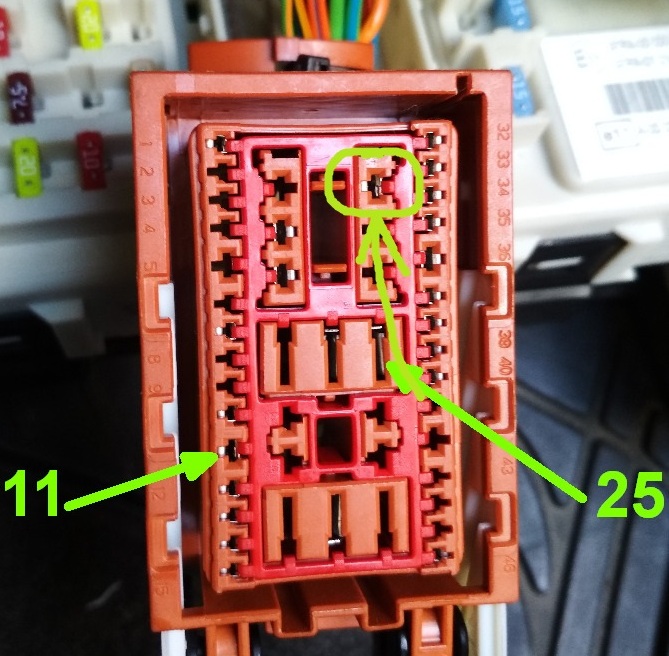

Ty vnitřní piny mají nějaké pořadí nebo jak jsi došel ke svému výsledku?
Příspěvky: 25214
Re: pípák uzamčení
Příspěvek od ZaQik » 08.07.2018 18:48
cisluje se v rade za sebou, kazdy radek zvlast ... mam s tim v FF2 cca 8 letou zkusenost :wink:

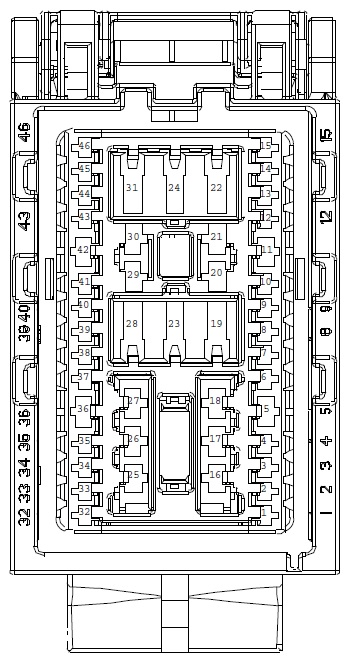

ale abys nerekl, ze si honim triko:
Jemar
Příspěvky: 1703
Bydliště: čáslavsko
Re: pípák uzamčení
Příspěvek od Jemar » 08.07.2018 19:04
Ale vůbec ne, jen mě to zajímalo, abych to věděl pro příště. V těch schematech Focus po FL tam C100 není, tvůj obrázek je zřejmě odjinud, že by Focus-Cmax před FL? (2004) :wink:
Příspěvky: 25214
Re: pípák uzamčení
Příspěvek od ZaQik » 08.07.2018 19:04
eTIS

takže keď dobre chápem, na pin 11 a pin 25 zapojím sirenu alebo klakson, -a+ je jedno na ktorý pin a auto po zamknutí a odomknutí vydá zvuk?
Příspěvky: 25214
Re: pípák uzamčení
Příspěvek od ZaQik » 09.07.2018 15:25
nemuzes to pripojit naprimo na stavajici zarizeni v aute, protoze uz tam mas zapojene neco jineho - muzes si ale pridat vlastni zdroj zvukoveho signalu nebo pres relatka pripojit stavajici

aha, tak potom čo je na tých pinoch? 11 a 25?
Příspěvky: 25214
Re: pípák uzamčení
Příspěvek od ZaQik » 10.07.2018 04:56
mezi temito piny je napetovy impuls pro odemceni/zamceni zamku ve dverich ridice, resp. zamku vicka nadrze
