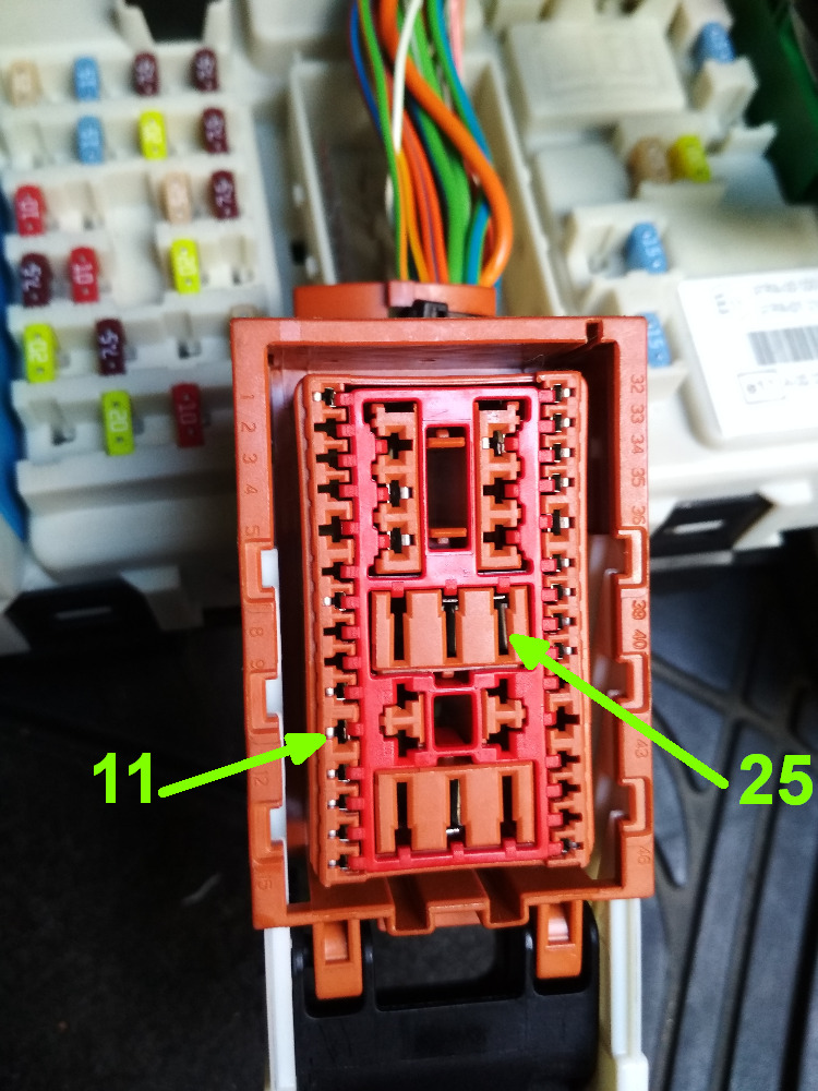

Barvy vodičů jsou přece v tom schematu:
- pin 11 - žlutočerná
- pin 25 - bíločerná; bílofialová

kdyz jsem propojil zlutocerny s kostrou vydava to porad zvuk bez nejake mackani dalkoveho ovladani

musis propojit ty piny proti sobe

11 je jasne oznacena cislem
25 je take osazen, je to (dle Tvoji spodni fotky) prvni pin ve ctvrtem slouci z peti (brano zleva) ... mozna nesedi barvy, ale cisla ano

Předpokládám, že by to mělo být takto:

takze jestli to dobre chapu mezi tyto dva piny pripojim pipak?
- Příspěvky: 25214
Re: pípák uzamčení
jemar, pin 25 mas spatne ... je to pin o 3 pozice nad tou, co jsi zvyraznil

Re: pípák uzamčení
To je možné, já je počítal odspodu. Určitě tam ale musí být označení odkud to počítat. Z toho obrázku to není patrné.

Re: pípák uzamčení
je to tam označené len neviem z ktorej strany...
