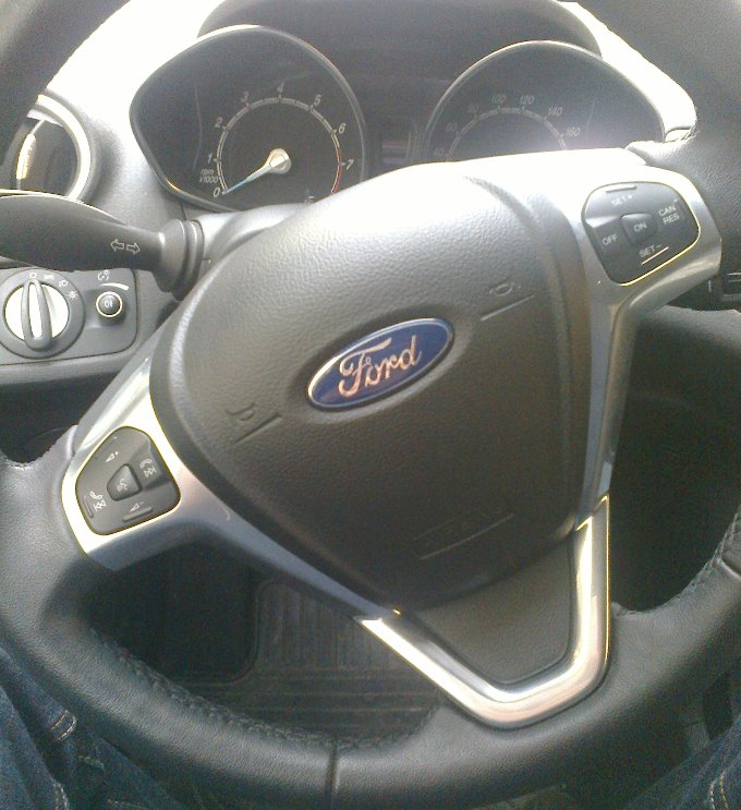

Postup:
1. vytahneme pojistku klaskonu v motorovem prostoru (F32, 20A) - pomoci klesti nebo podebranim sroubovakem

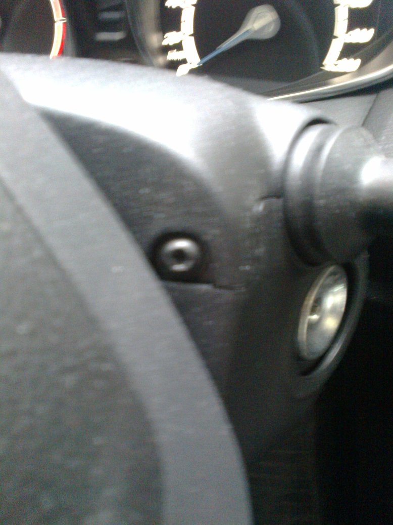

2. vytocime volant do strany a objevi se sroub T20, ktery vysroubujeme - je cerny, tak ho moc neposkrabeme, abychom se na nej pozdeji mohli pri jizde v klidu divat
3. to same na druhe strane

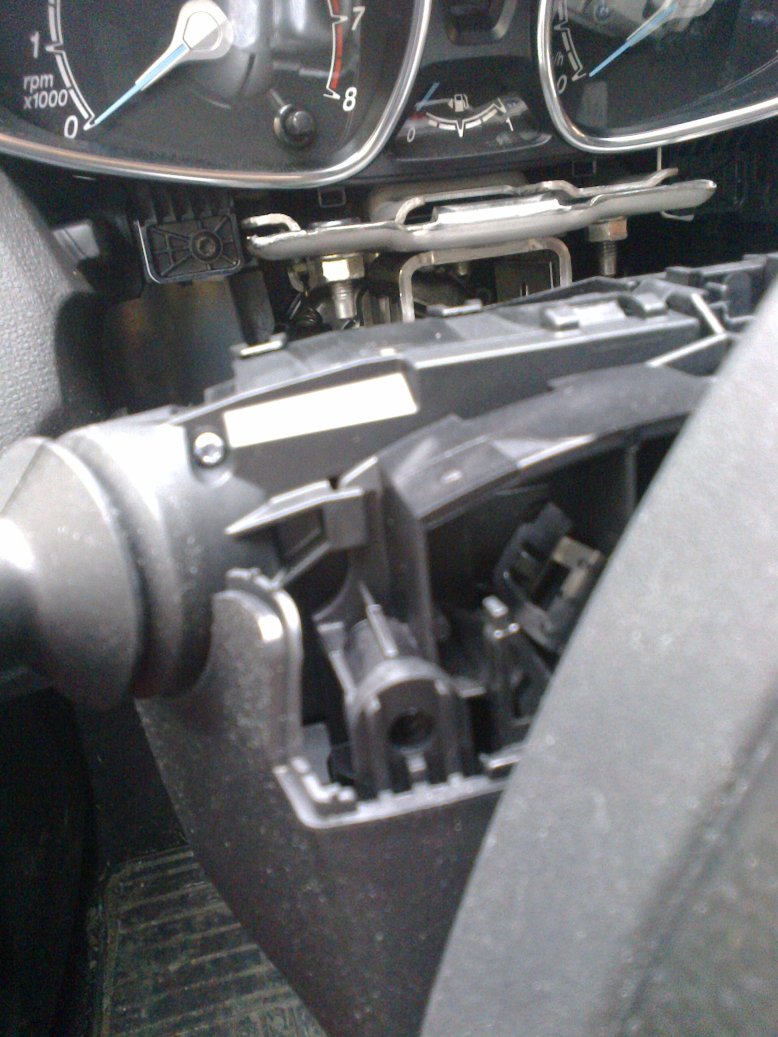

4. odendame vrchni kryt volantove tyce - pod budikama je jen zacvaknuty
5. odsroubujeme sroub T20 drzici spodni kryt volantove tyce a i ten odendame

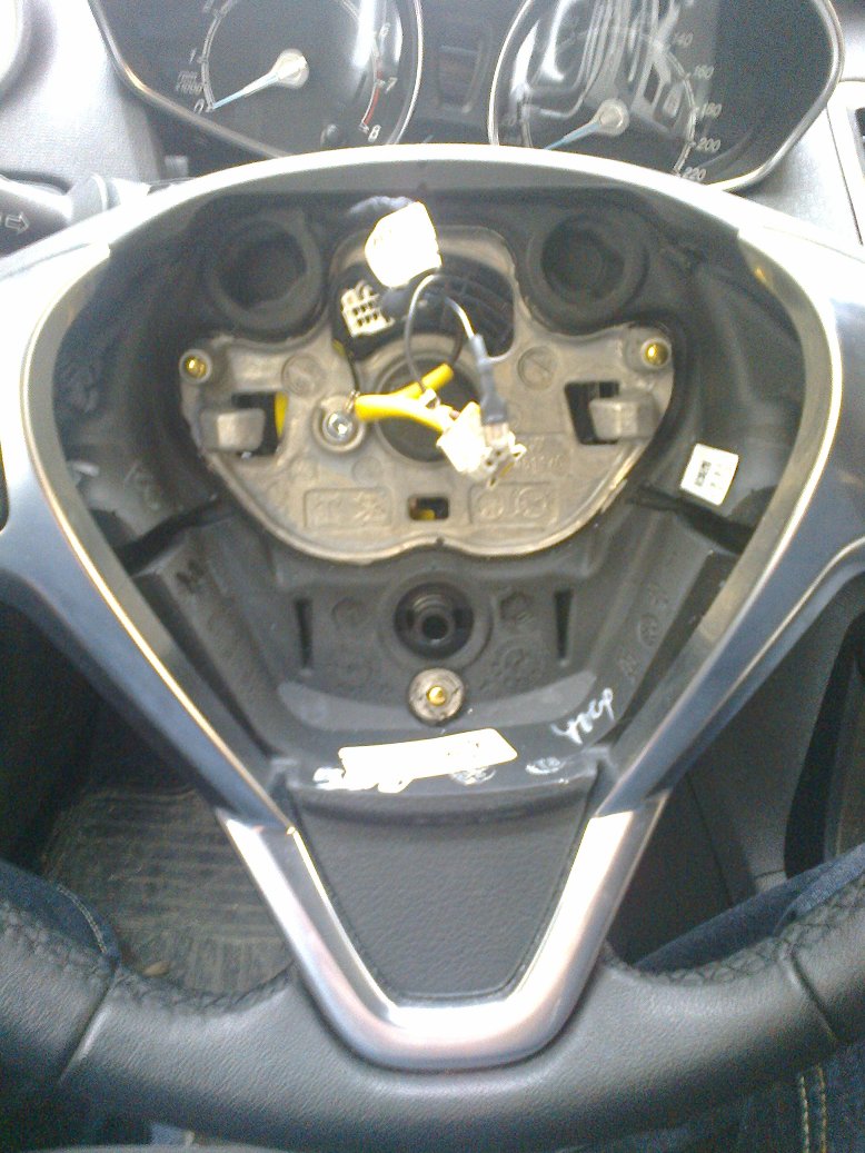

6. airbag drzi na dvou zapadkach, ktere jsou nejlepe pristupne v miste spinaci skrinky
zapadky povolujeme smerem do stredu volantu; nejprve jednu, pak natocime volant a i druhou¨
7. odpojime a odendame airbag - 2x kostra a 1x napajeni pyropatrony
8. odpojime volantovou kabelaz od stredoveho krouzku a orechem 24 vysroubujeme stredovy sroub
9. pokud mame na vymenu jen tlacitko, z druhe strany volantu odsroubujeme 3x T12 a vycvakneme stavajici chrom i s tlacitkem na ovladani radia; pak prendame tlacitka na tempomat
10. obracenym postupem vratime vse zpet
11. diagnostikou povolime tempomat a odmazeme chyby
