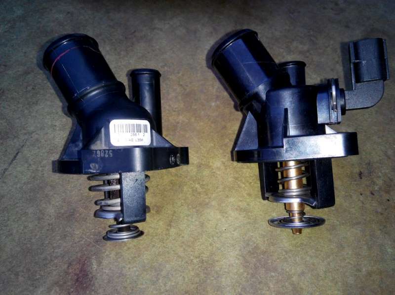

Zdravím,
já termostat měnil nedávno, celkem dost ojeb:-) Víckrát by se mi do toho nechtělo... Nevím, jak je to na Smaxu, ale na mojem Mondeu to šlo zmáknout akorát se sundanou mřížkou a pravým světlem. Největší problém je sundání hadic, pač tam fakt není místo, ale zase sundavat sání se mi kvůli tomu fakt nechtělo. Též nevím, jak je to s Smaxem, ale termostaty se na dvoulitr Duratec u Mondea dávali dva druhy, s El. vyhříváním a bez. Já mám auto z r.v. 2005, 12. měsíc a už tam byl ten bez vyhřívání... Tuším, že ten se tam dával od nějakého 2. měsíce 2005. Já jsem si samozřejmě objednal ten s vyhříváním, pač jsem si to dopředu nezjistil, takže když jsem to vymontoval, docela jsem čuměl..
Takže auto bylo pár dní rozebrané, než jsem objednal ten bez vyhřívání, kterej je o dost levnější..
Před demontáží bylo třeba akorát vypustit chladící směs, výpustní šroub je u Mondea na chladiči vpravo vzadu, při pohledu ve směru jízdy - když ležíte pod autem
Přikládám foto, snad to někomu pomůže..
