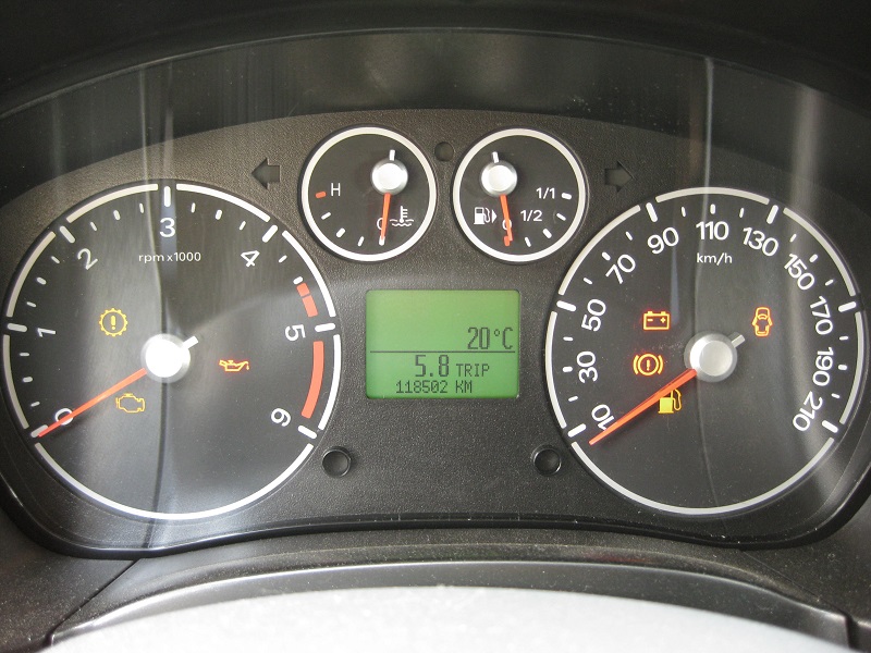

Ahoj, mám dotaz k tempomatu . Jestli jde tímto spůsobem (montáž tlačítek+diagnostika) sprovoznit tempomat u Fordu Transit Connect 1.8 TdCi 110 kw r.v. 2010
pedál plynu je elektronický a pedál brzda i spojka mají spínač.
