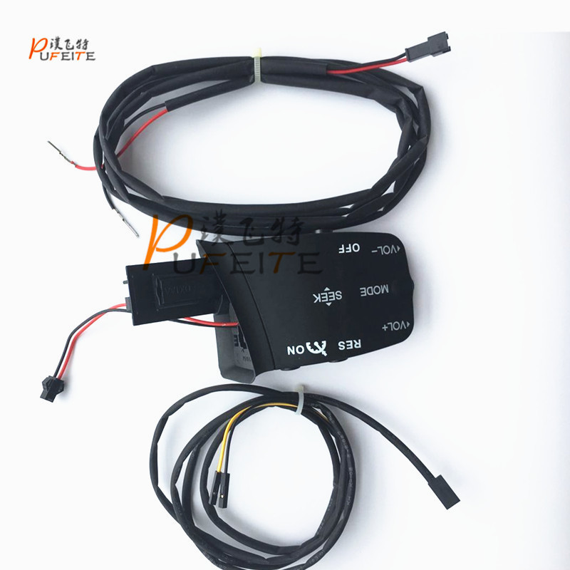

No jako nápad dobrý, ale asi bych zvolil jiná tlačítka (decentnější). Nikde jsem ale nenarazil (možná jsem to přehlédl) jak to funguje a jak je to zapojené bez dvou tlačítek (on/off). Naopak fajn nápad je s tím podsvícením.
"Vypadá to hrozně" patřilo těmto tlačítkům.
- foker
- Příspěvky: 551
- Bydliště: Nitra
Tempomat
Ved aj ja som si to predstavoval decentnejsie,tieto tlacitka som dal len kvoli tomu ze boli podsvietene.Podsvietene byvaju strasne velke hovada(myslim tlacitka ktore maju integrovane LED)
On/Off mam tak,ze Off som vynechal a On mam cez casove relatko na zapalovanie.Takze ked zapnem zapalovanie,uz sa mi zapne tempomat.Aktivacia potom uz len cez +-Res.Vypinam cez Res alebo pedalmi

Narazil jsem na toto..možná lepší jak něco made in home nebo ty jak se dodělávají do tříramenného volantu. Má s tím někdo zkušenost?
Nikdy jsem tempomat v autě neměl, takže nevím jak přesně to funguje..mohl by mi to někdo popsat? Princip chápu ale konkrétně mě zajímá ja to je, když budu mít třeba nastavenou rychlost na 120 a sešlápnu plyn nebo brzdu..co se pak stane? Vypne se tempomat nebo bude chtít furt udržovat tu nastavenou rychlost?
https://www.aliexpress.com/item/Steerin ... autifyAB=0

Náhodou mi asi nepovíš nic k tomu tempomatu v odkazu ? Jako jestli je nutné ještě něco dodělávat kromě nastavení GEMu.Kam se co zapojuje atd.
FF2 2010, Trend, 1.6 74kw, Blue blazer
- Příspěvky: 25170
Re: Tempomat
uz jsem ho montoval, funguje a zapojeni je snadne

Milandris: mam ten sam v ovladaci radia, jen jsem to napojil primo na draty ve svazku, nemusi tak jit dolu airbag. Pokud ho preci jenom das dolu, tak natahni rovnou i draty z konektoru pod tu stribrnou zaslepku na volantu, protoze za chvilku zjistis, ze je to nahore lepe ovladatelne, jak sahat pod volant.
