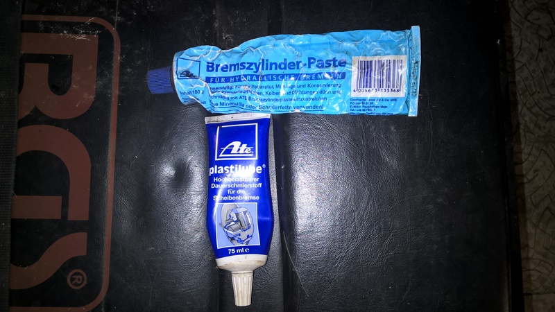

Cili, rozhybavam pístky. Na to používám kapalinu Breox Fluid, resp. BCF11. Nebo jde pouzit i silikonova pasta ATE na pracovní plochy hydraulických válců, naredena brzdovkou. Toutez pastou mazu i vodici cepy. Všechno musí chodit jako po masle.
Na dosadaci plochy destiček a vodici plochy v drzaku používám bud vysokoteplotni vazelínu od ATE k tomu urcenou, nebo keramickou pastu. Medena pasta jde taky, ale pozor na hliníkový trmeny. Destičky se musí pohybovat lehce a nesmí nikde vaznout. Pokud jsou na nosnem plechu destiček ostre hrany ci otrepy s miste kontaktu se trmenem ci konzolou, srazim je pilnikem.
Plisky, které drží desky v pistku jsem nikdy nemazal a brzdy nikdy nepiskaly.
Takhle mam od brzd prakticky pokoj az do další výměny.

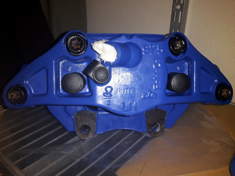

Pod zátkama (pod kterýma jsou vodící čepy) je červená vazelína. ale když sundám držák s čepama z brzdiče, tak jsou čepy úplně suché. Nevím, jestli by ta průchodka co je na druhý straně dokázala z čepu veškeré mazivo při sundávání setřít...
Asi budu věřit kořeňovi z UK (http://www.caggersparts.com ) a setřu trochu té vazelíny ze zátek přímo na ty čepy - nechci tam míchat 2 maziva...
