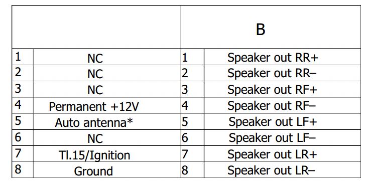

Konektory "B" jsou pro puvodni radio - jeden ma na starost napajeni (trvale +, kontra, spinane plus po otoceni klicku, osvetleni tlacitek) a druhy je pro reproduktory.
Konektor "A" je mj. od ovladani pod volantem, je tam jeste zaveden signal rychlosti (pro automatickou regulaci hlasitosti) a muze tam byt pripojen i signal mute od HF sady.
Predpokladam teda, ze mas v aute HF sadu a chces spojit s radiem, aby se pri prichozim hovoru radio samo ztlumilo? To spis mrkni do dokumentace k HF sade a novemu radiu, zapojeni origo radia muze byt voditko - tel. mute je na PINu, oznacen hvezdickou na prilozenem PDF.

podle toho, co vidim na fotce, tipuju, ze v aute je/byla HF sada, zapojena tzv. SOT kabelazi mezi radio a kabelaz auta. Proto ty dvoji konektory, ktere Te matou.
Pokud ma nove radio BT, tak zadne mute ve svazku nepotrebujes, to si radio osetri samo.
A konecne Ford radia pouzivaji signal o rychlosti k automaticke regulaci hlasitosti (tohle slovicko mi v predchozim prispevku vypadlo). V podstate se sama zvysuje hlasitost spolu s rychlosti jizdy. Prijemne.
