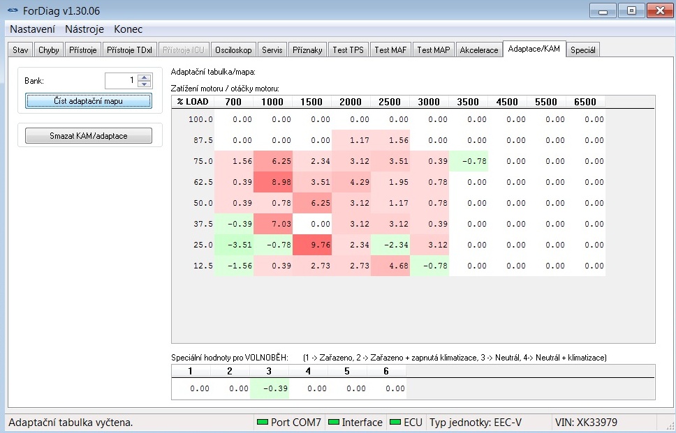

1.8 Duratec, po FL:
Co sa deje nad 50% zatazenim, ze tam je to ok? Co moze sposobit takto uletene adaptacie?

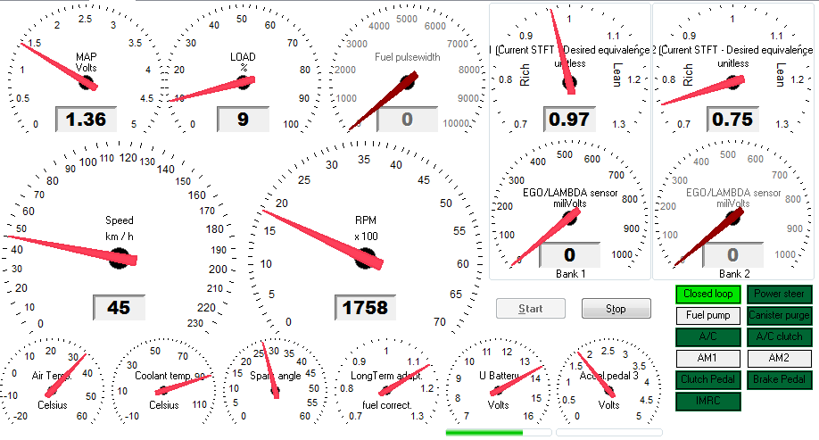

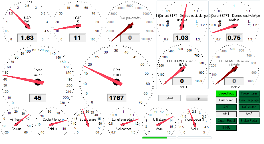

Uz som z toho zufaly. Dnesne zistenia:
Dal som si live data. Pri rozbiehani dvojka-plny plyn, trojka-plny, stvorka-plny, sa drzal budik LOAD na 40%, raz skocil myslim na 42%. Preco nejde vyssie? To by aj vysvetlovalo, preco adaptacna mapa je len do 50%.
Dalej prikladam budiky za jazdy ustalenou rychostou:
Pri brzdeni motorom kratkodoba korekcia 1. a 2. lambdy (STFT) je presne 1.00 (to je ok).
A volnobeh:
Nejaky napad co s tym?
Fordiag pise:

Mates94
Příspěvky: 231
Registrován: 01.02.2015 13:29
Bydliště: Brodek u Přerova
Re: Vyčtené chyby z diagnostiky
Příspěvek od Mates94 » 11.08.2018 12:31
1.8 16v 85kw 99rok (svíčky, kabely, paliv filtr rok z5) Tankuje se jen na Benzině + aditiva.
Za plynem auto jde, nepřijde mi, že by netáhlo nějak
Proč, ale do 3000ot je to barevný jak dětská omalávánka a pak nic ?? :o :) Kdyby tam byl občas zápis. Auto lineárně táhne až do 5tis. Je pravda, že jsem z ST zvyklý na jiný výkon.
Smazat tabulku a projet nějaký okruh na různé styly jízdy ?
Jemar
Příspěvky: 1703
Bydliště: čáslavsko
Příspěvek od Jemar » 11.08.2018 13:18
Používám Fordiag a nějakou tabulku už jsem v životě viděl. Tomin k tomu asi řekne víc, ale já bych to zatím neřešil. Do odchylky 10% to nemá smysl. Zajímavé je, že ty "nejhorší" buňky jsou vesměs osamocené, ty sousední jsou naprosto v pořádku. Podle mě to může být jen chybný přepočet.
Mates94
Příspěvky: 231
Příspěvek od Mates94 » 11.08.2018 13:22
Jemar Tak motor má 279.8xx km na hrbu. O adaptaci jsem si něco načetl a stejně vím houbelec. Jestli do 10% neřešit..... Zatím děkuju
