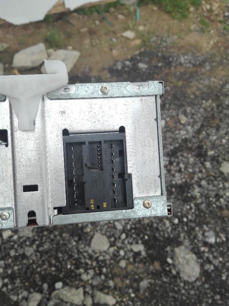

Dneska mi prislo orig radio 5000 rds. Kdyz jsem ho chtel nandat, zjistil jsem ze zdirka pro konektor pro ovladani pod volantem je mensi nez mam ja na aute konektor. Ve druhym focusu co mam je taky 5000 rds a to ma zdirku velkou, tudiz mam dve stejny radia a kazdy ma jinou douru pro konektory
moje otazka, jestli by se dal sehnat konektor pro mensi douru (na foto ta prostredni) a nainstalovat ho misto velkyho konektoru. Dik

To je radio s ovladanim hlasitosti tlacitky?

Koleckem...

Podle meho je ten mensi konektor na jiny typ ovladace pod volantem. Mely ho treba Escorty a Mondea mk2. Prepinovat asi nebude stacit, starsi ovladac mel jeste nejakou krabicku navic.

Je ale zajímavý, že obě radia jsou 5000 rds a každý má jinou tu zdířku... Tak asi mi nezbyde než to zkusit přepinovat a buď a nebo. A díkes za rady

Tak jsem blbej já, úplně jsem měl za to že to ovládání hlasitosti je koleckem a ono je to tlacitkama

V tom pripade je to jasne - mas starsi typ radia, ktere potrebuje jiny ovladac pod volant. Novejsi ovladac s tim nefunguje, uz to par lidi zkouselo ...

Jasný... by mě nenapadlo že dvě radia se stejným označením budou mít jinak ovládání
