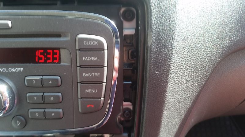

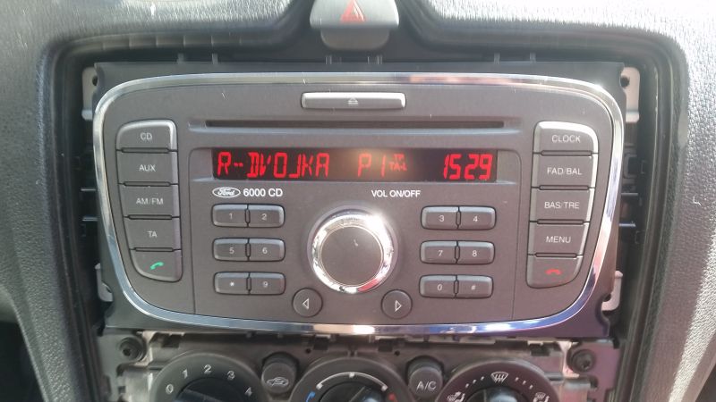

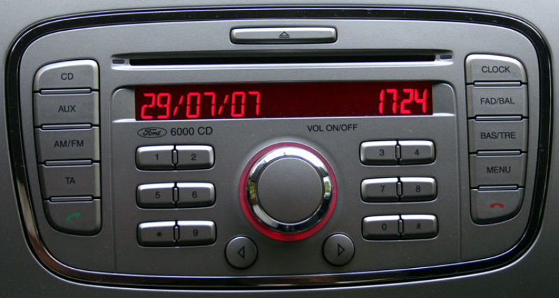

Zdravim,mam takovy asi hloupy dotaz..Do focuse 2 rok vyroby 2005 jsem se pokousel dat radio z Focuse 2007 PREDFACELIFT,palubka vsechno stejne a radio viz foto mi tam neslo dat,za prve ma jine uchyceni nez puvodni,stejne tak ten stribrny ramecek ,ten puvodni je nasroubovany a ten k tomuto radiu je jen nacvakly..Horsi je,ze mi tam nejde uplne zasunou nove radio protoze tam v zadu vadi nejake plasty,na pohled je palubka a vsechno stejne jako z roku 2007,jak jde tato situace vyresit abych tam radio dal?Nechci to resit nejakou prasecinou abych tam rezal nejaky plasty a podobne

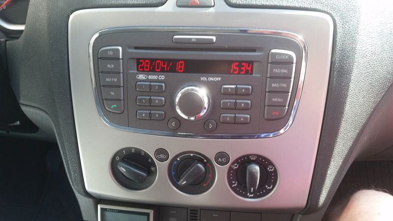

aktuálně jsem si do rv 2006 pořídil pěkné kulaté std. rádio https://photos.app.goo.gl/TeYGeetvg5GlfFVx2 a zatím je jen přicvaklé rámečkem. K rádiu jsem dostal jen packy - které nemají žádné žabky na kotvení šroubku. Nezdá se mi, že i po udělání proti děr na osazení packy budu šroubovat vrut přímo skrz packu do plastu palubky. Nicméně ani nevím jak bych tam tu žabku nebo případně matku mohl někde chytit z druhé strany kastlíku rádia - kudy?

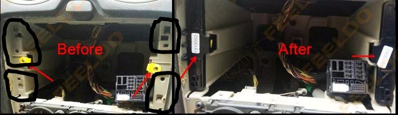

Ok, kreatívny návod je tu:
1. kúp si toto: https://www.aliexpress.com/item/Car-Ste ... 67549.html
2. zadnú časť tých "podložiek" odcvakni malými kliešťami - tj. tú časť, pre ktorú nemáš v palubke dieru na prichytenie - bočný klip ale nechaj tak! (zadná časť je to, čo je na obrázku č.2 na linku vyššie)
3. na rovnú zadnú časť podložky nalep obojstrannú pásku - papierovú ideálne - a prilep podložku na odmastený povrch rámiku v palubke
4. zožeň si nové 4ks samorezné šróby, alebo použi 2ks z pôvodných držiakov rádia (čo boli v strede rámiku v palubke) a ideálne elektrickou doťahovačkou ich, skrz už osadené rádio na mieste, zavŕtaj do rámiku palubky
5. hotovo?
Takto máš prípravu pre akékolvek oválne rádio, ktoré si len zmyslíš...a samozrejme aj pre pôvodné hranaté
5. hotovo?

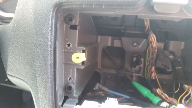

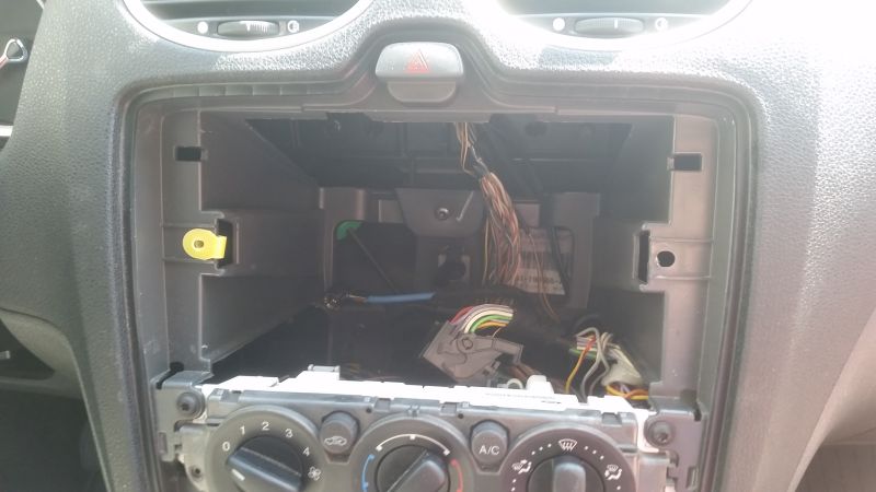

@ZaQik: ja myslím, že on tam práve nemá ako zacvaknúť tie podložky...na pred-FL som to nemal ani ja a viem ešte o jednom prípade, kde sme museli použiť "môj" postup...tie pôvodné konzoly v palubke to asi nemali ešte nalisované...nemám(e) tam tie vyznačené otvory ako na obrázku:

j, přesně - díry na přidělání pacek (konzolek) si tam udělám - ale nevím do čeho přes ně chytnout šrouby rádia - všude jsem našel jen takovéto malé obrázky, ze kterých nevidím nic jiného než díru
BTW proč tohle http://www.ford-focus.cz/forum/viewtopi ... a&start=15 není v návodech?
ale porád nemůžu najít nějakou tu sponku nebo hmoždinku apod. co nacvaknu do té díry na šroub (kterou si vypiluju viz odkaz)

Prišróbuj to cez "packy" čo sú na rádiu. Musíš aj tak uchytiť rádio cez tieto úchyty, takže tie šróby tam navŕtaj keď budeš mať rádio vsadené dnu a budeš vedieť ako má sedieť. Prišróbuješ, nacvakneš vonkajší rámik a máš hotovo.

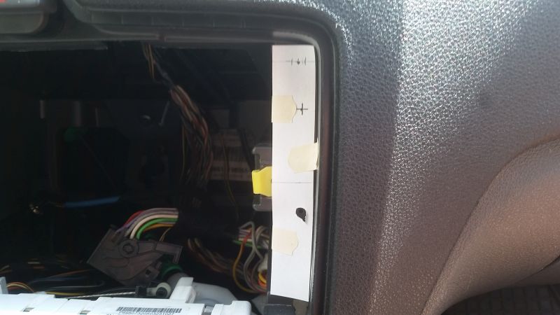

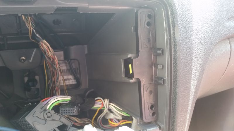

Pokusil bych se udělat malý foto návod - přebudování uchycení v palubce bez děr - někde mám ošklivější výsledek než je http://www.ford-focus.cz/forum/viewtopi ... a&start=15 (odkud jsem také čerpal rozměry), ale výsledek je myslím docela ok...
Čili pro mojí manuální klimu je potřeba rámeček např. 1539347 a dva držáky - packy 1547964. K tomu 4x buď originál nebo jiný zdroj 6729781 - např. https://www.ebay.co.uk/p/Genuine-Ford-I ... 1309821890 Ovšem cena ebay je trochu přemrštěná.
Takže jsem přemýšlel čím to nahradit a našel jsem VW díl N-90833801 - matice rozpínací 4.8mm - která se dá v OEM provedení koupit v autodílech za +- 7,-/kus.
(tam se mi povedli hezčí díry, ale zapomněl jsem je vyfotit)
