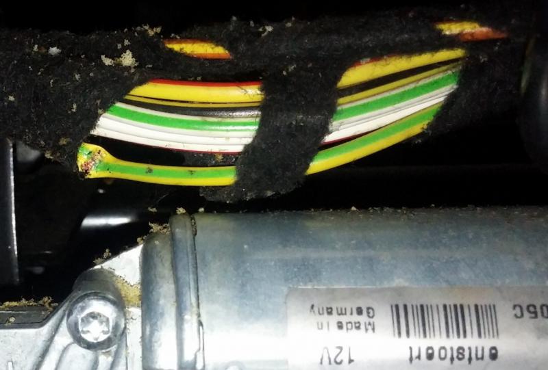

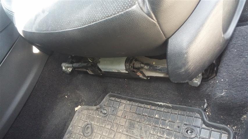

Trošku to tu oživým, protože je to stále bez odpovědi a mě by se docela hodilo vědět jak na to.
Jak pohnout el. ovládanou sedačkou dopředu/dozadu v případě, že pořád praská pojistka a není možné klasicky ovládáním? Potřebuju vyndat sedačku a nemůžu se dostat k šroubům.
Odpojit konektor motoroku viz. foto, připojit na 12V, tím rozjedu motorek jedním směrem, odšroubuju šrouby, přehodím póli na motorku a tím sedačka popojede druhým směrem?

Já doufám v to, že to bude v kabeláži. Měli jsme sedačku nedávno venku a stahovací páskou jsme stahovali znovu kabeli. Jelikož pojistka praskla, při nastavování sedačky tak mi to tak přišlo, jak kdyby se někde povytáhl kontakt vlivem moc stažených kabelů.
Bohužel v poloze v jaké je sedačka je nemožný se dostat ke šroubům. Tady ani šikovný ruce nepomůžou a je potřeba to nějak manuálně posunout :(

Tak jsem koupil několik pojistek a zkoušel sem stavění sedačky. Zjistil sem, že pojezd dopředu funguje, ale když chci popojet dozadu tak pojistka praskne. Nezuužuje se tím okruh možných příčin?
Ford Mondeo kombi 2.0i 107kw - tovární LPG - BRC (2009)
Příspěvky: 25074
Re: Mondeo MK4 - zkrat ve výškově nastavitelné sedačce?
Příspěvek od ZaQik » 05.04.2018 12:57
mechanicka zabrana pojezdu dozadu ... i praskly snek

Tak doufám, že sem po velkém akrobatickém boji našel příčinu zkratu.
Příspěvky: 25074
Příspěvek od ZaQik » 05.04.2018 17:59
nasel :perfect:
