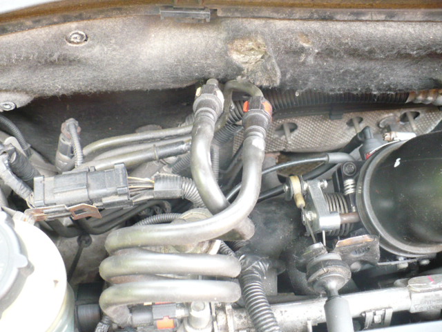

Mě čerpadlo u FFI odešlo až někdy po 200t km. Stejný problém, upálený mínus pól na čerpadle. Zkusil bych zkontrolovat, jak funguje systém odvětrávání nádrže. El.mag ventil v motorovém prostoru, který řídí jednotka motoru za určitých podmínek otvírá a benzínové páry z nádrže jsou odvedeny do sání a spáleny. Pokud to nefunguje správně, může být v nádrži vyšší podtlak nebo po delší dobu a proto je čerpadlo více namáhané. Je to jen nápad, nemám to ničím podložené.
Pokud s tím je ale takový problém, jak píšeš, musí tam něco být.....

Ten podtlakovy ventil som na pred FL funkcny veru este nevidel...
Upalenie kontaktov pri 200t km je "normalna" chyba Focusov. Ale po oprave by to malo fungovat dalej.

Příspěvek od petulak » 01.04.2018 15:50
selenoid na výpary jsem vyhodil cca před 8 lety, jak jsem provrtal víčko.
a je klid.
