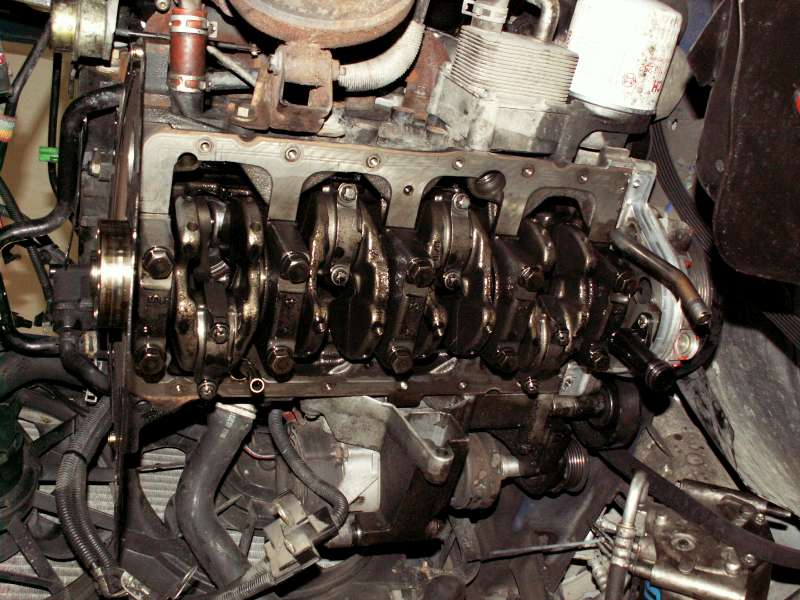

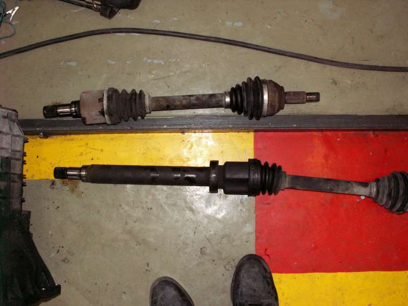

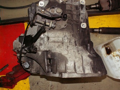

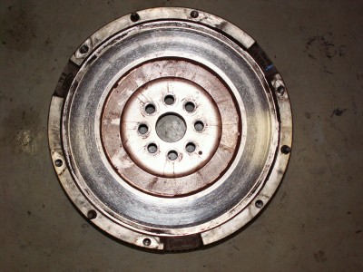

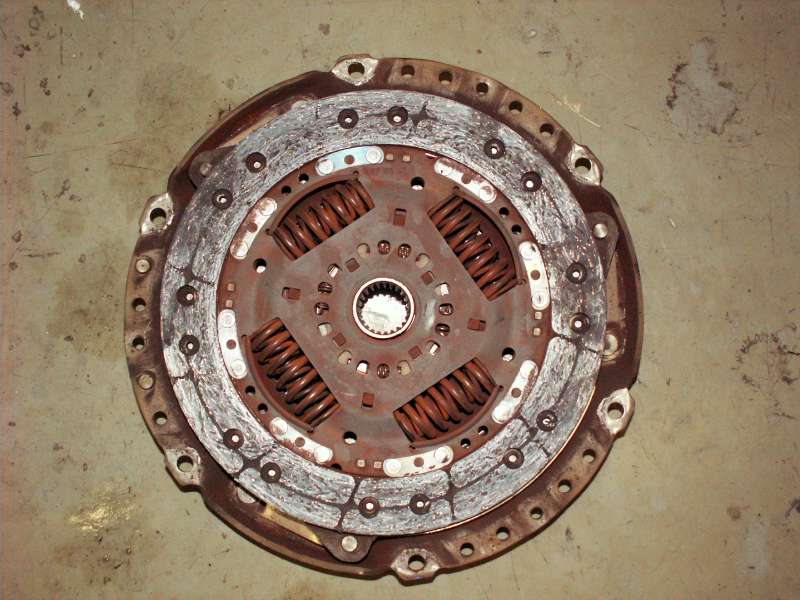

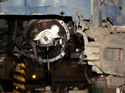

Příspěvek od valo » 21.06.2009 16:54

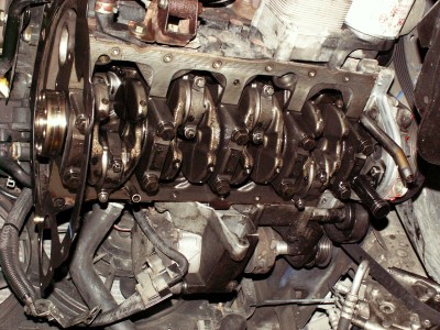

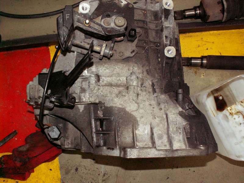

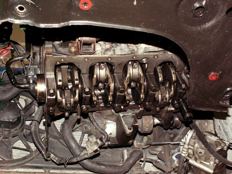

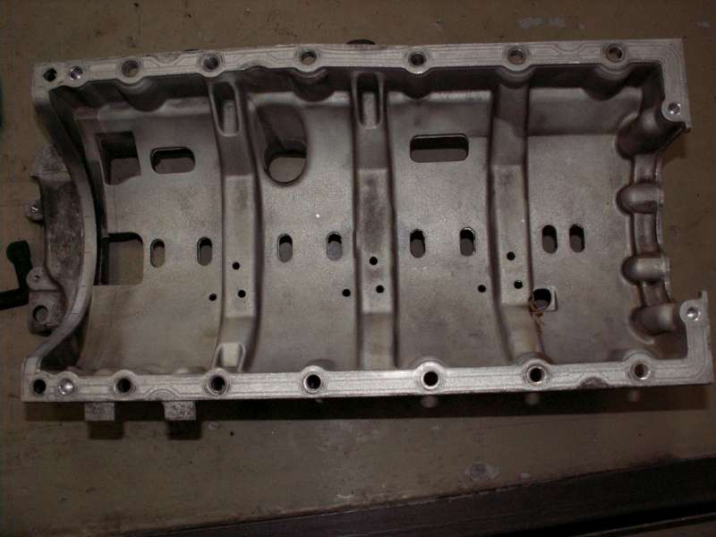

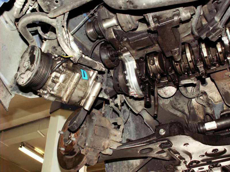

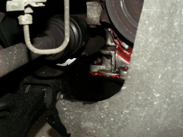

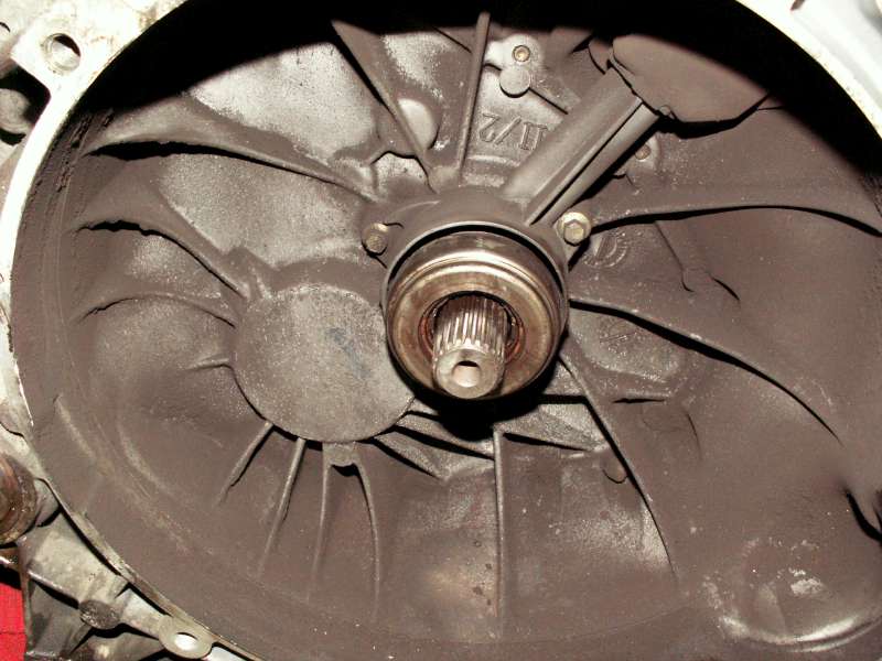

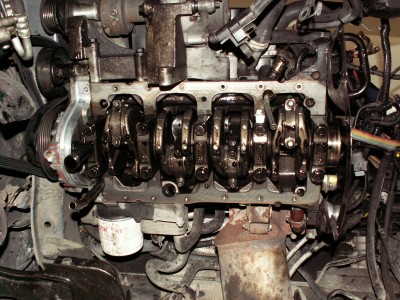

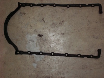

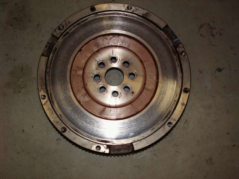

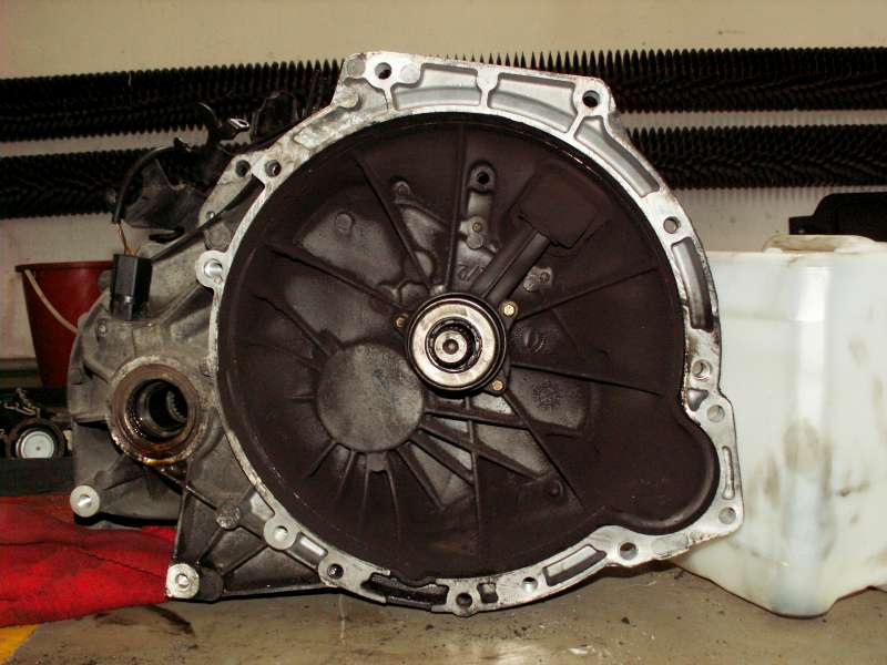

Tak už som ho konečne vymenil. Bola to ku.va robota. Vybrať polosi, odpojiť spodne rameno, gulak,dole prevodovka, spojka,zotrvak,semering,olejova vana atd.
Niečo som nafotil tak to dam do fora.

a ešte dake foto.
Je to motor 1,8 TDDI prevodovka MTX75

Příspěvek od valo » 21.06.2009 17:03

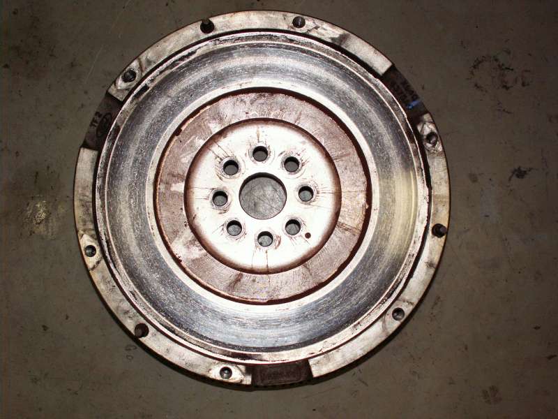

pkračovanie foto
