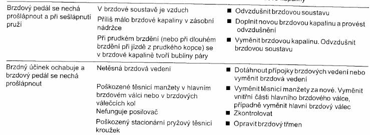

Re: "Propadajici" se brzdovy pedal
Do manualu ses dival?
