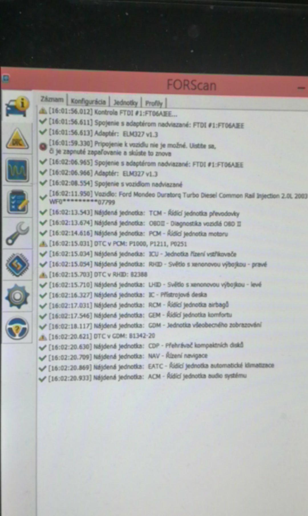

Mawerick81
Příspěvky: 47
Registrován: 27.04.2012 08:22
Re: SASM - snimac natoceni volantu - diagnostika
Příspěvek od Mawerick81 » 06.02.2018 22:25
No ForScan mi nenacita tu jednotku,,
