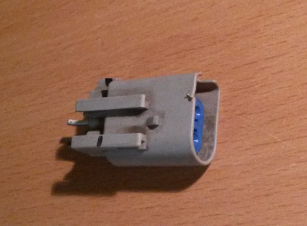

Myšleno toto (viz. obr.)? V opačném případě kontrola/výměna drátu až kamsi ? (ŘJ?)
. Pokud mám na dispeji ukazatel --- výhřev čelního skla mi nespíná (jako dále nefunguje spouštění oken, akust. a vizuální signalizace blinkru na palubní desce, apod.)
Ford Focus Combi 1.6 16V 74 KW SHDA, 2008

to spis bude uhnily kostrici bod (nebo neco jineho) ... za to cidlo nemuze

Dokázal by mi někdo poradit kde bych našel ještě kostru kromě té u baterie? Ten vypadávající signál mě už přivádí k šílenství.

kdekoli na karoserii ... v motorovem prostoru kolem blatniku jich je spousta
