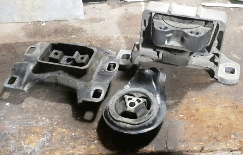

Příspěvek od Twisster » 03.02.2018 12:53
Hotovo :)
Vyhodil som aj airbox pre lepsi pristup potom uz to tam skakalo same...

Příspěvek od Twisster » 03.02.2018 13:31
Traja veterani... :)
