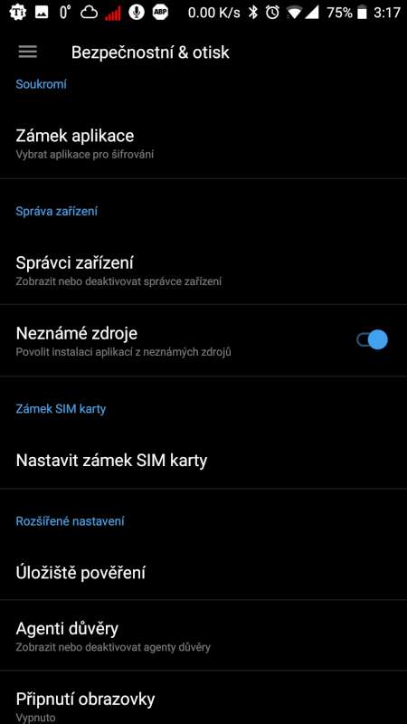

Poslední verzi android auto má nainstalované, neznáme aplikace povoleny. Když zkouším nainstalovat app mirror tak skončím s hláškou
"Chyba analýzy, při analýze balíčku došlo k chybě"

Jestě k telefonu. Mam root, povoleny vyvojářské možnosti, ladění USB a povoleny neznámé zdroje. Tam bude asi problém u většiny z vás.

neznámé zdroje povoleno,ladění USB nenalezeno,root nenalezeno,vývojářské možnosti nenalezeno,nebylo by možno blíže popsat cestu?Android 6.0.1

Vyvovajrske menu v samotnom androide otvoris takto, kde najdes aj to USB ladenie.
https://wccftech.com/enable-developer-o ... rshmallow/
ROOT urcite nie je potrebny.

yepppp,v mém příadě je to týdenní verze MIUI,takže usb povoleno,zapojil jsem to v autě a objeví se mi mobil na obrazovce v autě,ale po odemčení se spustí android auto a všechno se odpojí,černá tma
