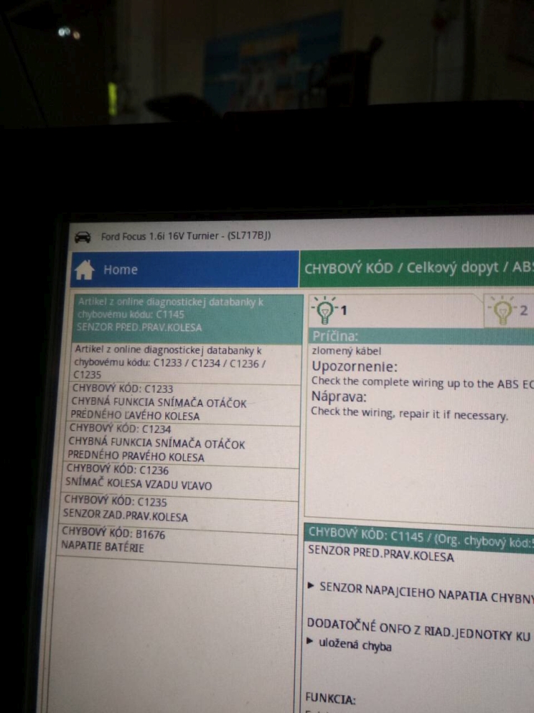

DOBRY DEN, PODARILO SA VAM ODSTRANIT ZAVADU? JA SOM BOL NA DIAGNOSTIKE, MAM PODLA NEJ VADNE VSETKY 4 SENZORY NA KOLESACH + HLASKA B1676, SENZORY SU CISTE,BRZDY SU V PORIADKU, ROZOBRATE, VYCISTENE VSETKO... PO ZMAZANI CHYB NA DIAGNOSTIKE SA TO ROZSVIETI ZNOVA

Re: Svítí kontrolka ABS a ruční brzda, chyba B1676
Pokud funguje správně dobíjení, zkontroloval bych pojistky a vstupní kabeláž (napájení) do ABS.
ABS je na napětí háklivé. Pokud svítí chyby na všech senzorech, viděl bych problém v napájení ABS jako takovém, senzory jsou zřejmě bez šťávy. Tj. zaměřit se na pojistky, kontakty v konektorech, kostry, kabeláž nebo v horším případě může být chyba přímo v jednotce ABS.
Zřejmě je v modulu ABS nízké nebo žádné napětí, což může způsobovat dobíjecí okruh + baterka a ty ostatní věci, co jsem vyjmenoval výše. Diagnostika neumí určit kde je konkrétní příčina a tak píše obecně nízké napětí baterie. Teď je na tobě přijít na to, kde ta chyba je.....
STAV KVAPALINY OK,VSETKY PINY A KOSTRY VYCISTENE, BATERIA OK, ALTERNATOR OK, NAPAJANIE DO SENZOROV OK, TERAZ SA DOKONCA ROZSVIETI AJ KONTROLKA RUCNEJ BRZDY PRI DOSIAHNUTI RYCHLOSTI CCA 20-30KM/H A SVIETIA OBE...
CI S CAPS LOCK,ALEBO BEZ NEHO, JE TO UPLNE JEDNO, PROBLEM SA DA NAPISAT ROVNAKO....DAKUJEM "VSETKYM ZA ODBORNE ODPOVEDE", PROBLEM NEBOL ANI V UKOSTRENI , ANI V ALTERNATORE,ANI V BATERII ,ANI V SENZOROCH,ANI V HLADINE KVAPALINY,ANI V PLAVAKU UZAVERU NADRZKY, BOL V OVALITE PREDNEHO PRAVEHO KOTUCA , JEHO ODCHYLKA BOLA AZ 20% A AUTOMATICKY BOLO VYRADENE CELE ABS... CUDNA DIAGNOSTIKA JEDNOTKY ABS AUTA, ALE TIE BLBE RECI DAJ TO NA DIAGNOSTIKU A PODOBNE NIC NERIESIA... DIAGNOSTIKA NEURCI PROBLEM... ASI TAK... TO ZE NEJAKY BLBY PROGRAM VYHADZE KOPEC CHYB, NEZNAMENA, ZE AJ TIE CHYBY SU REALNE... PRISPEVOK SOM VENOVAL VSETKYM FOCUSACOM MK1, POKIAL SA TU NIEKTO NEZACNE ZAOBERAT VELKOSTOU PISMA A NEZMAZE TO...
