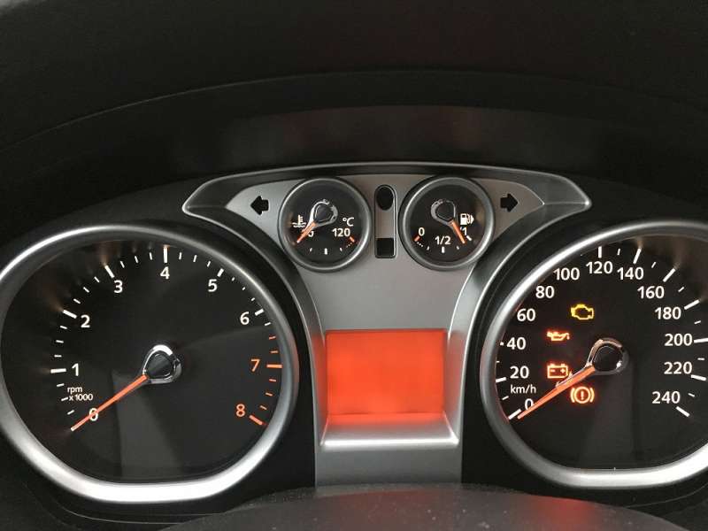

Zdravím, jak jsem napsal v předmětu, počítač sice svítí, ale nic neukazuje. Tohle se mi začalo v poslední době stávat velice často, jednu cestu jde normálně, pak zase ne (jako na fotce)
Zrovna včera jsem jel asi 20km, normálně jsem nastartoval, všechno svítilo jak má a po zapnutí klíčku před zpáteční cestou už jen svítilo podsvícení... Večer jsem jel do práce, vše zase OK, ráno z práce, opět nefungoval.
Neměl by někdo z vás zkušenějších nějakou radu? Díky.

odpadly konektor displeje ... rozeber je a koukni na nej

Tak bohužel je vše tak jak bylo, před rozebráním a prostříknutím kontaktolem.
Nevíte kde by se dal sehnat jiný LCD displej na vyzkoušení? (Dostal jsem se až na něj a i ten jsem měl venku)

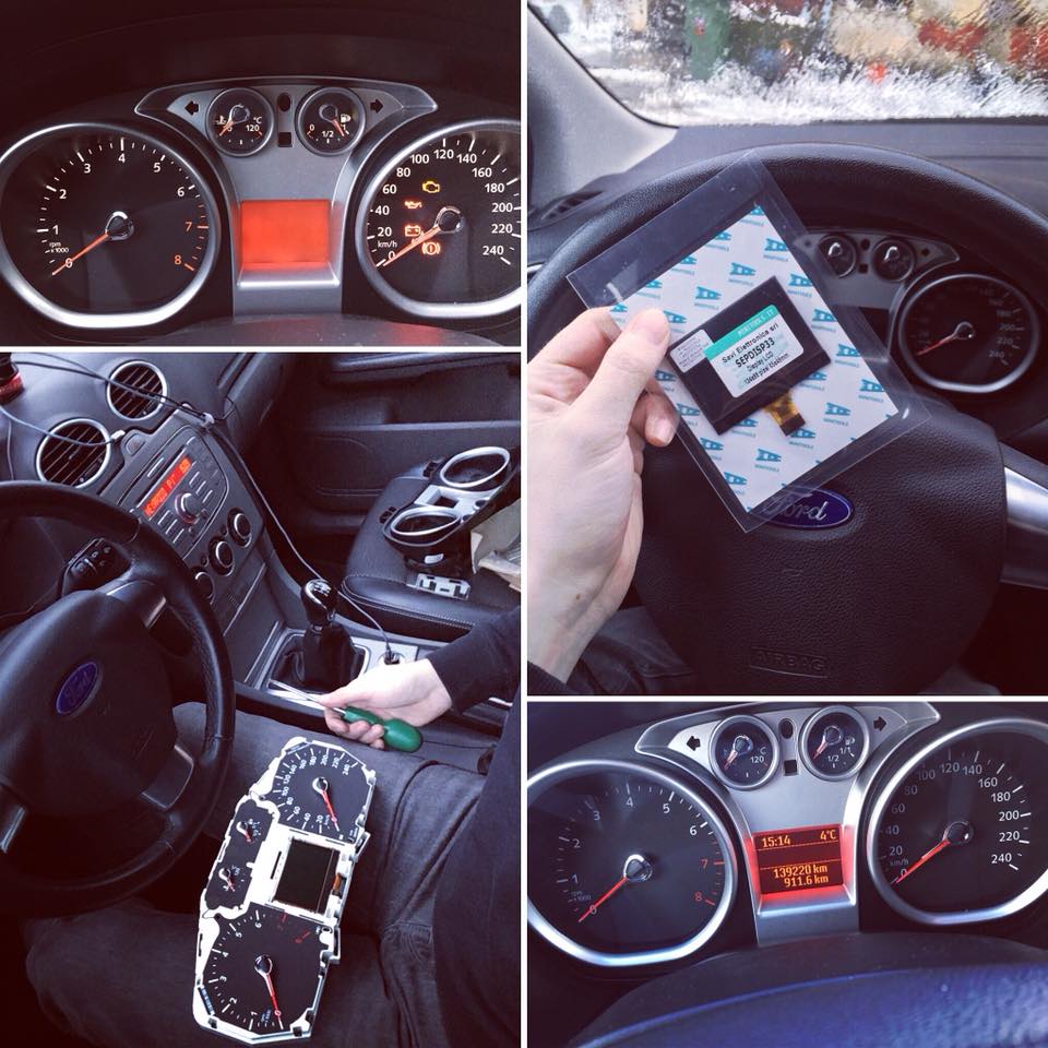

Nakonec to byl displej, takže buď koupit nový (řekněme na aliexpressu),
nebo sehnat nové budíky, cenově si myslím že to bude srovnatelné...
Hodně štěstí :-)
