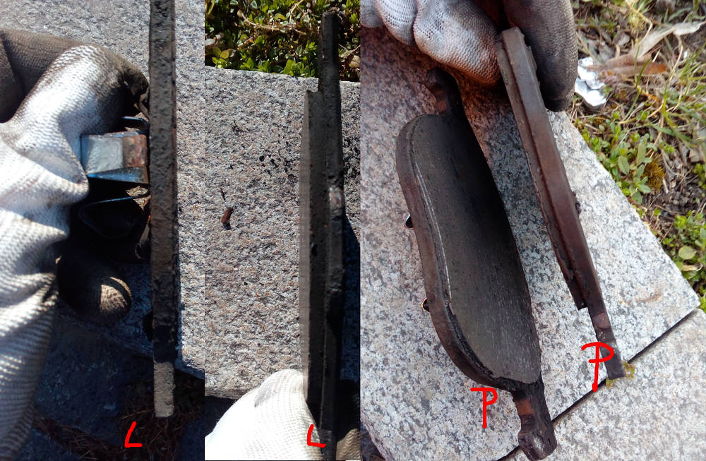

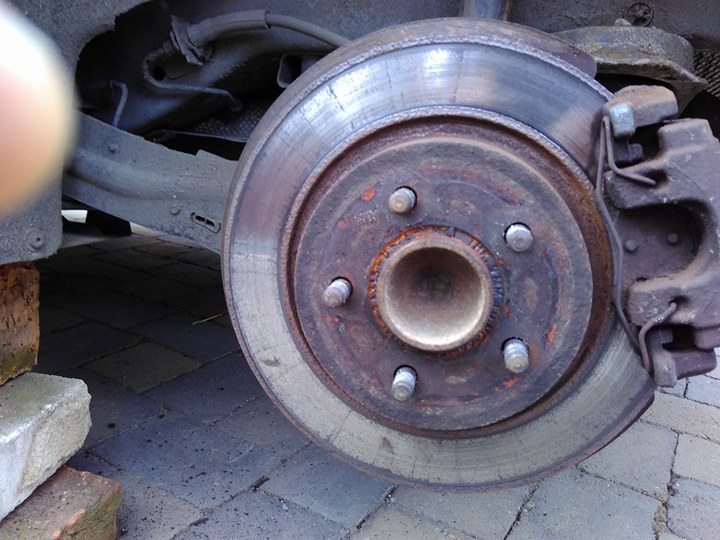

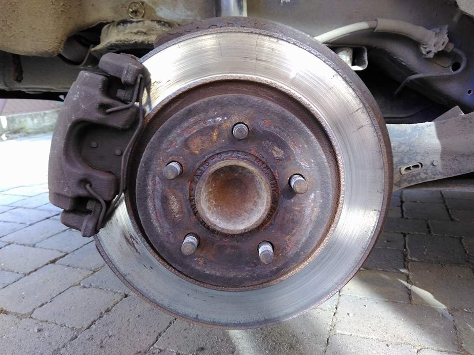

Ahoj,
už delší dobu mi při zabrzdění dost chrčí zadní náprava. Doufal jsem, že je to rez kvuli soli, zimě atp., ale teď už je to rozhodně zvuk kov o kov. Sundal jsem kola a jedna levá destička už vypadá, že na ní nic nezbylo (viz foto), tj. výměna jasná. Otázka: Mám měnit i kotouče? Nemyslím tím z principu, ale jestli jsou, takhle od pohledu, ve stavu, který zjevně vyžaduje výměnu.
A když už by se mělo měnit obojí, není lepší nechat to komplet dojebat a vyměnit až potom?
Díky moc

Minimální tloušťku kotouče, stejně tak jak ji změřit, si najdeš na netu. Pak se teprv rozhoduj, či vyměnit jen desky, nebo komplet. Takhle z fotek je zřejmé akorát to, že bude třeba nechat stočit ten rantl po obvodu kotouče, pokud ještě mají dostačující tloušťku.

Ne rantl po obvodu kotouče. Neobrzděná část.

Keď tam máš prvé kotúče tak ich už vymeň. Je to síce položka navyše, ale od 2006 je to dlhá doba, moje sú v podobnom stave a nové kotúče už mám objednané a spolu s platničkami tam na jar pôjdu.
Na tých tvojich je už celkom vidieť drážky od platničiek, predpokladám, že po daždi ti už aj fajne zahrdzavia, že?

Takhle od pohledu bych to vyměnil. Změřit tloušťku kotouče se dá jednoduše šuplérou, minimální tloušťka je napsaná i v eshopech, když si tam najdeš kotouč pro svoje auto. Ale jestli jsi probrousil destičku až na kov, tak ten kotouč bude mít taky asi něco za sebou.

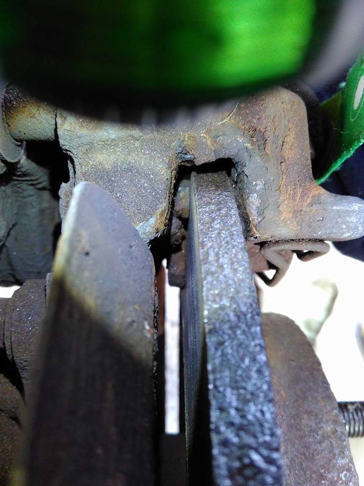

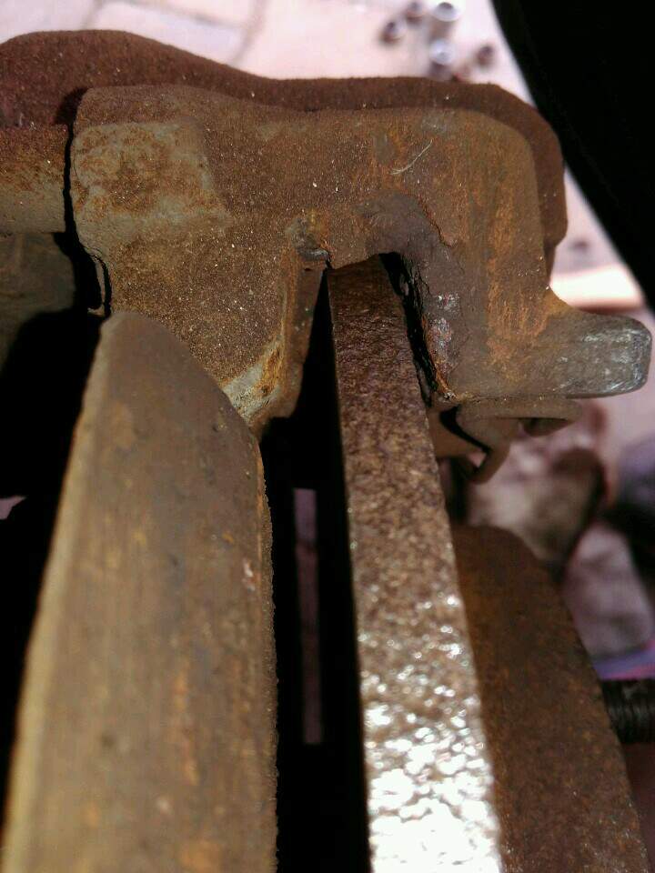

- Příspěvky: 13718
Re: Brzdové destičky a kotouče
Ocisti vodiace plochy dosticiek na strmeni. A natri ich medenou vazelinou.
Tak vyzeraju platnicky, ked sa zadrhavaju pri posuvani.
Textar (?) dava do tych vyrezov na doskach, ktore dosadaju na vodiace plochy na strmeni presne tu istu hmotu, ktora je aj na zadnej strane dosky smerom k piestiku/strmenu. Aby to tam neprihrdzavelo.
A z casu na cas to poriadne prebrzdi.
