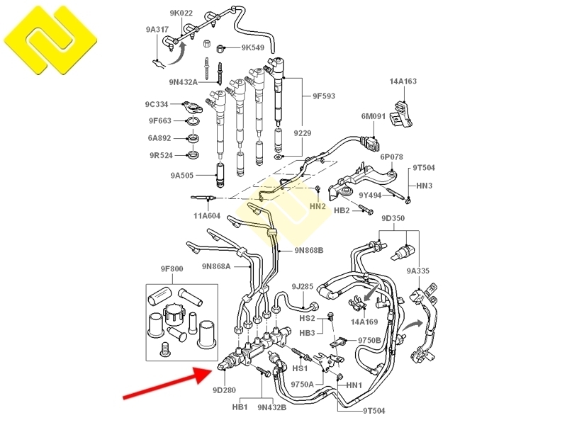

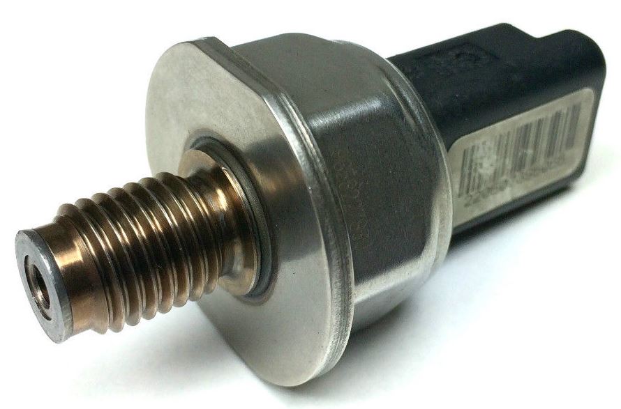

Motor mi škubal (takové to cuknutí za jízdy, jako kdyby jste během snad 0,5s vypli a zapli motor). Ze začátku jen občas při přidkých akceleracích, později i za běžné jizdy po rovné cestě. Vyměnil jsem filtr nafty (původní měl za sebou asi 30tis km). Chvíli (snad 3tydny) klid a pak znovu. Ve finále to došlo tak daleko, že za jízdy motor chcípl a našel nastartovat. Až po chvilce opět nastartoval. Diagnostika hlásila "chybu dodávky paliva". V servise strašili s EGR, PDF (vyměnily by nejraději všechno :bebng: ...odborníci). Na tomto fóru jsem četl o čidlu tlaku paliva. Risknul jsem to a objednal přes ebay za cca 1800,- kdesi z Litvy (během týdne doma) Čidlo jsem našel pod názvem "5WS40039 CR Fuel Pressure Sensor ,for CITROEN ,FIAT ,FORD ,PEUGEOT 9658227880". Samotné čidlo je za motorem na common railu (takový válec z kterého vedou přívody -kovové trubičky k jednotlivým vstřikům). Přístup na h... :bebng: V servise to měli za max. 1hoďku vyměněný (prý se to muselo i zkalibrovat se řídící jednotkou, tak kdoví jestli nekecali). Dnes je to skoro rok a půl a ANI JEDNO CUKNUTÍ. Motor je čipnutý (1.6 TDCi 80kW -> 96kW). Teď jsem se díval, že se to dá sehnat i levněji. Ale asi nema smysl kupovat použité, zřejmě se to opotřebovává a je otázkou času než se nový opět vy...
umisteni kurvitka

kurvitko - foto z druhe strany
kurvitko - foto
kurvitko - foto

Prima, po tomto senzoru bych šel taky jako první. Well done!

Také jsem měl tu sanou závadu. Naštěstí v servisu nebyli měniči a přišli na to. Je tam pěkný přístup, pod EGR ventilem. :evil: Je to dva roky, zatím je klid. Ale starý stále mám, je tam číslo, podle kterého jse to dá najít na internetu. : wink:
