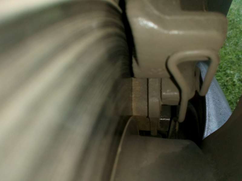

Tak kluci - na kotouči, který byl NOVÝ a ORIGINÁL jsem našel tohle (fotka níže).
Nicméně, to způsobuje akorát tak pískání.. To šepotání, která slyším opravdu zmizí, když šlápnu na spojku. Takže buď spojka, nebo převodovka, ale spíš spojka. Nechápu to. Mám tam novou i s novým dvouhmoťákem od SACHSe a má najeto cca 4tis km..

To asi někomu upadnul na zem, ne?

Příspěvek od Funscreen » 08.09.2017 10:23
Musel.. Byl na 100% v pořádku..
