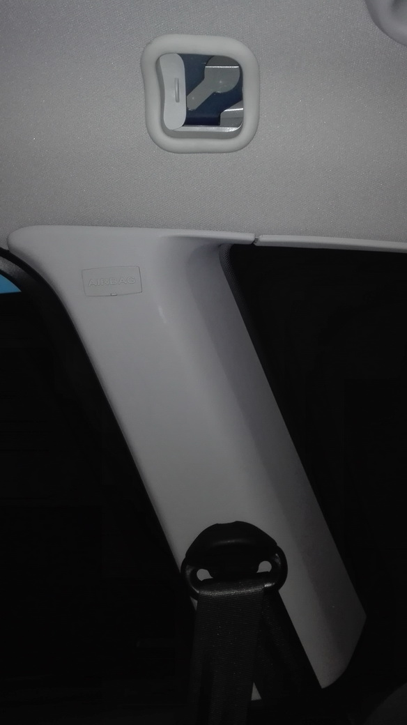

Nevíte prosím někdo, kde jsou na S-MAXu ve stropu kotvící body pro uchycení bezpečnostní sítě?
Pořídil jsem si síť za sedačky a ve stropě nemám příslušné otvory. Předpokládám, že by mělo stačit ve správném místě vyříznout okénko ve stropnici, ale nevím kde.

Re: Uchycení bezpečnostní sítě S-MAX
Staci takto?
Super, děkuji.
Ještě musím sehnat/koupit ty krytky. Koukal jsem že originál prodávají i s nějakou šablonout pro určení místa kde to vyříznout.
