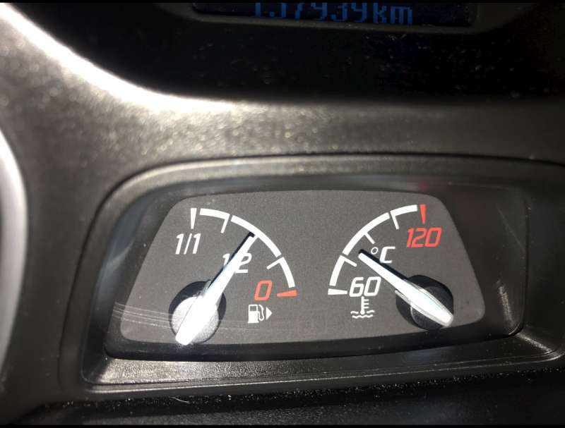

Kdyz si toto shrnu - je to v poradku?! Nemam to vubec resit?
A co ten filtr pevnych castic? Ten oreci funguje v zavislosti na teplote motoru, nebo se pletu? Nechci, aby se to nejak podelalo.. A krom tobo, do dneaka to bylo, aspon myslim, v pohode.. drzel 90° a byl klid.. Preci motoru jen tak nehrabne :bebng:

Řešit...podle mě zůstává pořád otevřenej termostat. Taky bych porovnal teplotu motoru co ukáže diagnostika a ručička v palubce.

A ty jsi ještě nezkoušel termostat? Myslím tím sáhnout po pár minutách od startu na hadici od term. k chladiči? Jestli ne, tak prvně termostat vyměň :wink:

Nene Tome, nezkousrl jsem nic. Dneska jsem na to, jak si ta rucicka tancuje koukal poprve.. V zime se mi stalo, ze mi z niceho nic spadla z 90 stup u na 0 a zapnul se ventilator. Jakmile jsem vypnul motor, pak dal klicky do 1.polohy, nabehlo to na 90 a byl chvili klid. A ted tohle.. Podle toho odkazu je to sada termostatu a cidla.. Takze doporucujes vymenu?

Doporučuji: nastartovat studenej motor a vyrazit, po 1-3min. jízdě zastavit. Otevřít kapotu a při volnoběhu prohmatat hadici od termostatu k chladiči. Pokud je mírně teplá a budík neukazuje ani 75C což je čárka bez označení. Pak je termostat v háji (pootevřenej). Pokud term. je ok a tobě teplota až tak hapruje jak píšeš, doporučuji auto svěřit někomu kdo tomu rozumí.
