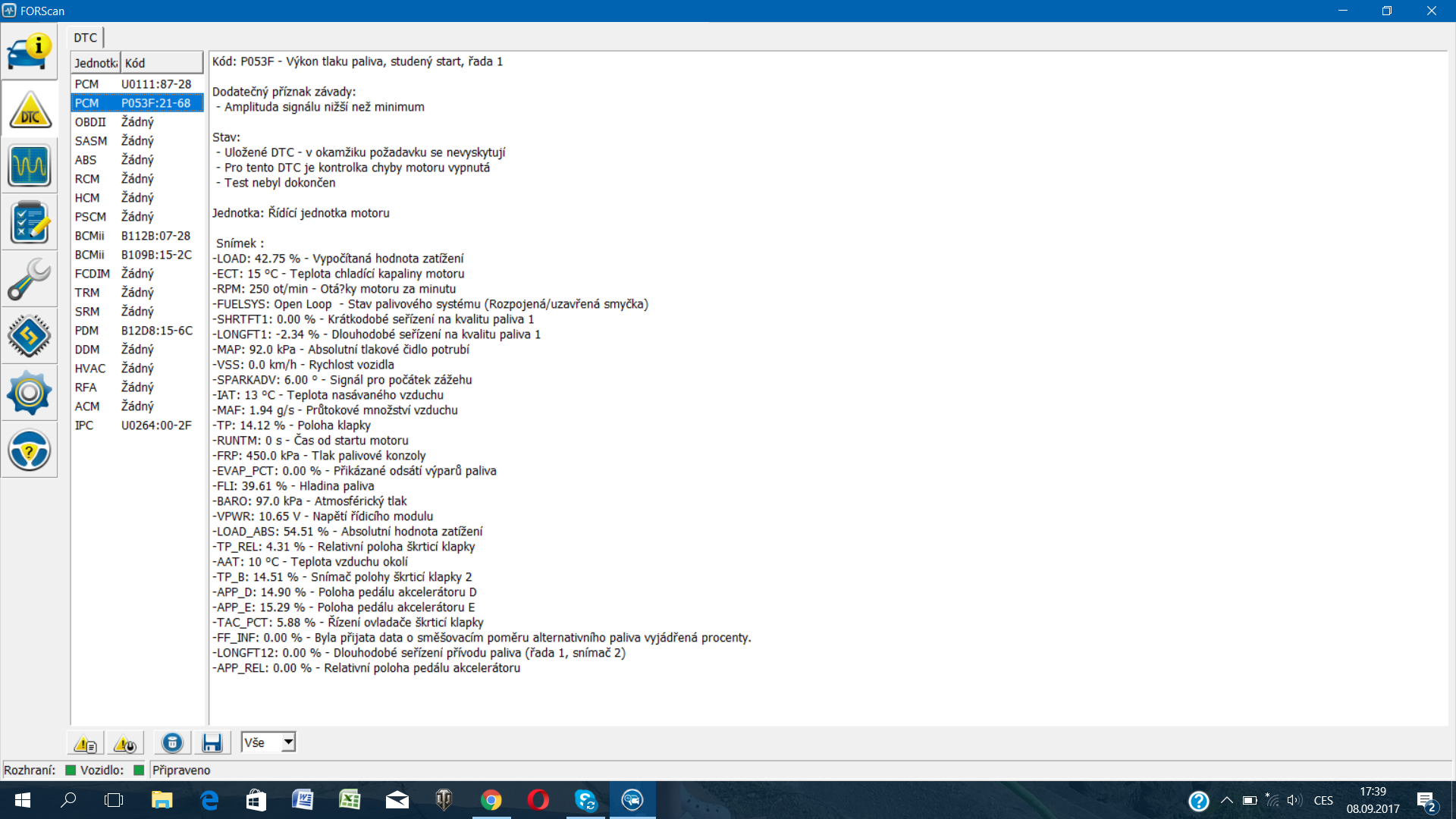

Ahoj nevíte někdo co hledat pod závadou P053F Výkon tlaku paliva,studený start řada 1.
Vysokotlaký čerpadlo mám vyměněný.

- Příspěvky: 13594
Re: Vyčtené chyby z diagnostiky
Pri otvoreni vodicovych dveri ti naskoci nizkotlake cerpadlo vzadu v nadrzi?
