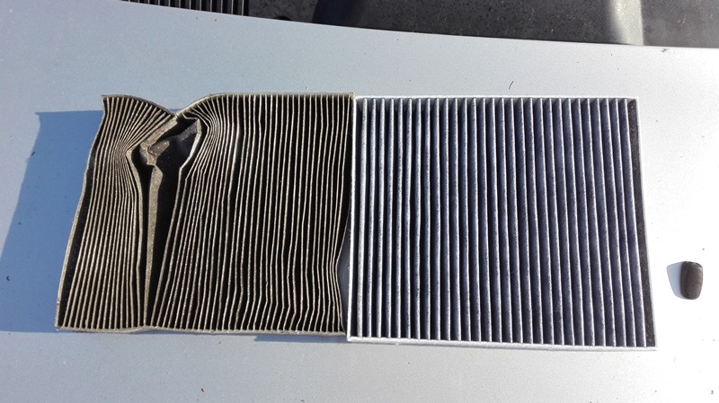

Měl jsem 500ml pěnu a kdyby bylo ještě o trochu více, tak by se určitě užila. nacpal jsem to všude kam to šlo. přímo do prostoru filtru, od spolujezdce do té trubky, do všech průduchů. Jen kaslík už jsem nesundaval, abych to fouknul i tam. Přikládám fotky z místa kabinového filtru + jak filtr vypadal po vyndání. Nestačil jsem se divit, když jsem viděl, jak tam byl ten filtr zdeformovanej od minulého servisu. Fakt si radši co člověk dokáže doma udělá sám. Takhle to vypadá, když to dás do servisu, když mu fakt věříš, že to dělá poctivě. Filtr samo bez uhlí a ze známosti za 300 bez DPH. :evil: Ja dával od Bosche s uhím za 300 s DPH. To abych se začal obávat co všechno má jakou kvalitu, za tu dobu, co to k němu dávám.
Takhle hezky byl filtr zdeformovanej. Fakt na pár facek tomu kdo to udělal.

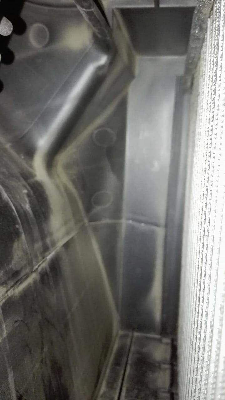

Ďakujem Stano. Takže ten výparník je přímo nalepený zezadu na filtr? Dá se říct, že ten filtr na něm leží? je to správně? Něco jsem tam prstama nahmatal, ale myslel jsem si že to je nějaká mřížka která drží vzduchový filtr. O pár řádek výš je fotka šachty na filtr. Je tedy to vroubkovaný vpravo výparník?

Ano. Na fotke je podla vsetkeho FF2. U FF3 je pristup z opacnej strany a trosku inak tvarovany vzduchovod. Ale je to v podstate to iste.

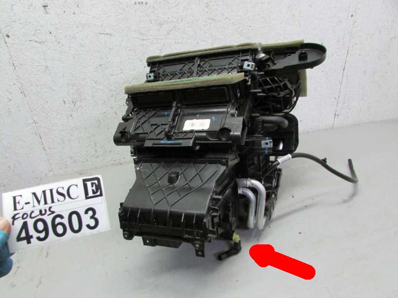

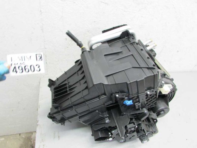

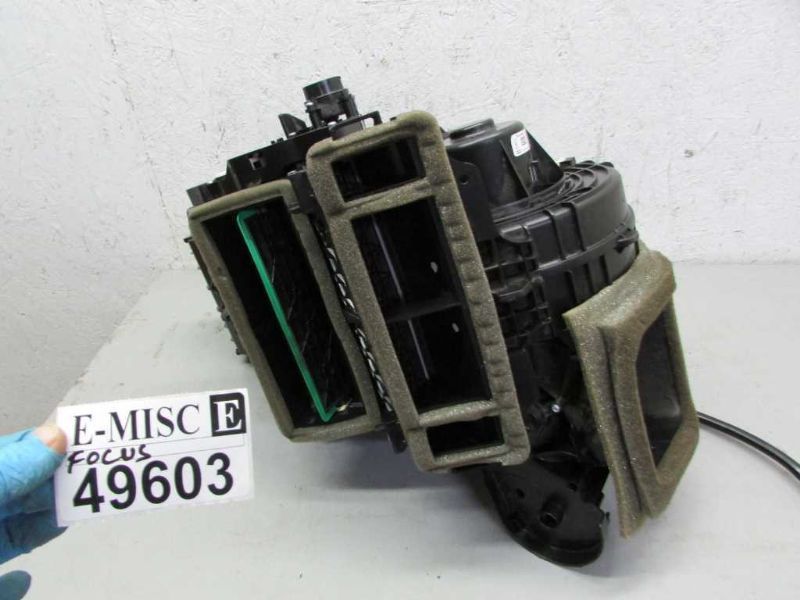

trochu som googlil lebo ma to tiež zaujíma kde a jako na focuse mk3 nastriekat penu na vyparník
toto by mal byt podla všetkeho celý system rozvodu vzduchu pre focus mk3
http://www.ebay.com/itm/2012-2015-ford- ... 2340909415
keby náhodou inzerát zmizol , tak na ebay bol pod názvom:
2012-2015 ford focus ac air condition evaporator housing heater core actuator
fotky som tiez pre istotu stiahol, tak ich nahrám sem.. červenou šípkou som označil miesto kde je zrejme odpad z výparníka.. teraz uz len zistit ako sa k nemu dostat a kde je umiestnený :mrgreen:
