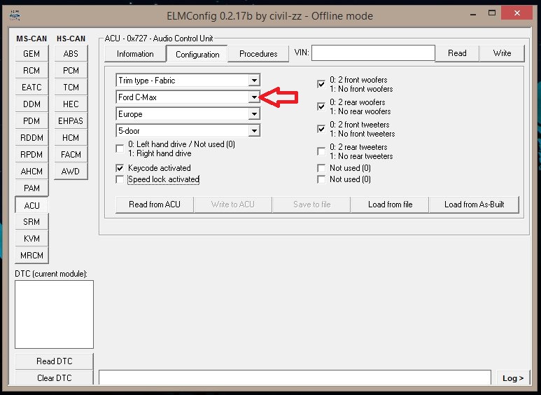

Protože ZaQik bojuje proti zakládání duplicitních vláken a uzamknul mi mnou vytvořené vlákno o "unconfigured mode" problému na rádiu Sony, píšu moje řešení sem.
Rádio po zapnutí psalo "unconfigured mode" což bylo divné, protože rádio vypadá že tam vždy bylo rozhodl jsem se po tom jít a vyřešit to.
Stačil ELM327 kabel upraven na MS-CAN a program ELMConfig (záložka ACU). Připojit, načíst a zbytek je jasnej (viz. obrázek). Bylo nakonfigurováno jako C-Max, stačilo změnit na Focus a hláška je ta tam (VINko bylo dobře zadáno). Kdyby každá oprava byla tak jasná

Ahojte. Nechcem zakladať novú tému ohladom "unconfigured" hlášky, hoci sa jedná o problém s 6000 CD rádiom, nech je to tu pokope.
V maminej Fieste pomaly odchádza staršie čínske rádio čo som jej tam dal, tak jej chcem dať nazad 6000-ku, kým nevymyslím niečo iné. No a testujem doma rádio či funguje a tiež sa objavuje na displeji pri zapínaní "Unconfigured mode".
Pozrel som do menu a VIN tam zadané je a podla všetkého je aj správne. Rádio pri zapnutí nepýta kód ale myslím že ho mám niekde napísaný (preverím).
Teraz, jedná sa o Fiestu mk6.5, takže tam si s ELMconfigom velmi neškrtnem, môžem hodiť rádio k sebe do Focusu, nastaviť na ňom, že je vo Fieste (záložka ACU v elmconf.), alebo to dokážem napr. aj cez Forscan? Nie je to zbytočné špekulovanie kvôli hláške, ktorá prakticky nič neznamená?

Tak si aj odpoviem
... unconfigured mode na Fieste zvládne aj Forscan s extended licenciou, mne konkrétne stačilo nastaviť že auto je v "Europe" teritóriu a zmeniť 4door na 3/5door. Už nepíše pri štarte unconfigured a v menu keď som išiel do nastavenia VIN, tak si vypýtalo aj kód. Takže už bude hádam v pohode
