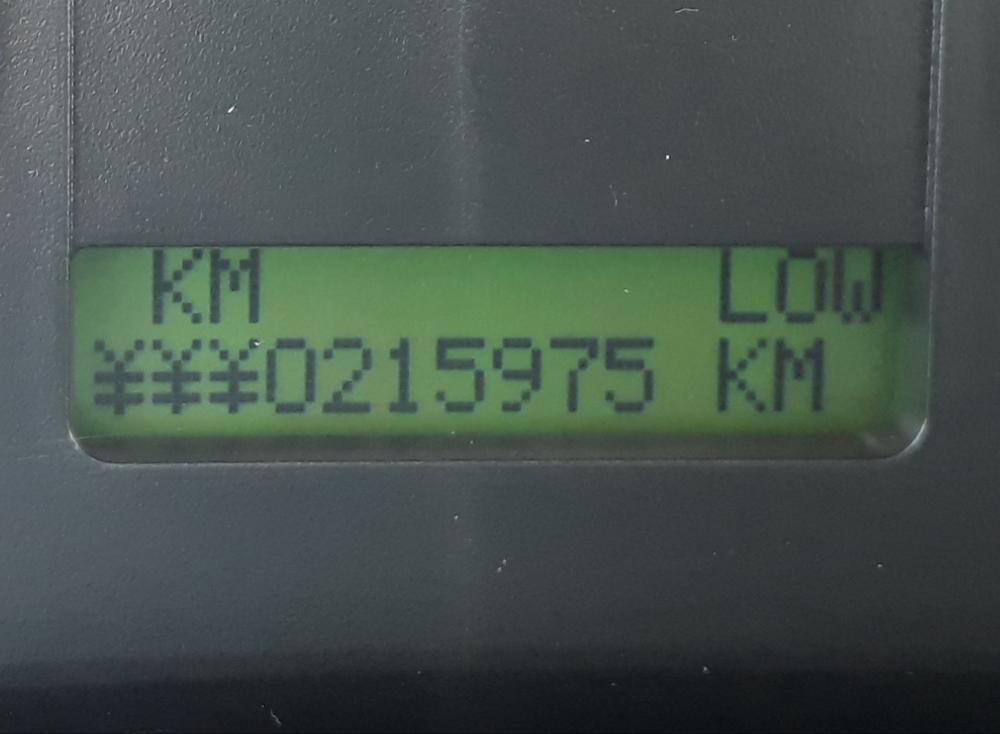

Nefunkční palubní počítač- FF 2
Zdravím všechny,
u Focuse 2, r.v. 2006 mi zamrzl palubní počítač viz. foto. Vše ostatní na přístrojové desce funguje v pořádku. Baterku jsem změřil multimetrem a vše vypadá dobře. Nějaká pojistka, odpojit baterii, reset budíků?
Děkuji za odpovědi.
Děkuji za odpovědi.

Re: Nefunkční palubní počítač- FF 2
zacal bych odpojenim baterie

Re: Display přístrojové desky (ukazatel Km)
Děkuji za odpověď. Vyzkoušel jsem nejprve tu pojistku č. 46 vyndat na minutu, jak je uvedeno v této diskuzi. Po vrácení zpět, začal palubní počítač zase normálně fungovat. Uvidíme jak dlouho to vydrží.
