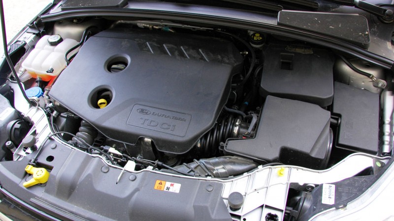

Takže, pokud chci nádobku vidět, musím světlo úplně sundat? Říkám to správně? Já jsem se u sebe díval a nevidím nikde žádnou nádobku krom nádržky na ostřikovače a chladící kapaliny.... I když, jak se dívám, Ty máš FoFo II - nebude to u trojky jiné? Asi by nemělo, viď? Fotka je stažená z netu, ale je to tenhle motor..

FF3 ma ciste elektricke servo, zadna kapalina tam neni (krome nekterych "starych" 1.6Ti-VCT benzin, ty maji hydraulicke).

Takže jsem si to myslel správně, že to tam nebude a dolévat se taky nic nikam nemá.. Mno a co mám dělat, když mi to servo, které je čistě elektrické, po nastartování začně dunět a nechce se mu přestat? Když jsem volal do Forda, tak mi oznámili pouze cenu nového.. To jsem málem zhynul..
