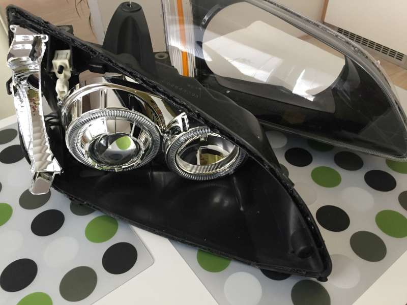

Predpokladám, že DS znamená denné svietenie...na trhu momentálne nie sú žiadne angel eyes svetlá pre Focus, ktoré by štandardne mali funkciu denného svietenia.
Pozri do mojej galérie prípadne, moje svetlá obsahujú 4 malé T5 žiarovky pre každý krúžok, tj. 16 dokopy. To je jedna varianta, momentálne ich prerábam na celo-ledkové krúžky, ktoré chcem použiť aj na denné svietenie.
Druhá varianta je, pri všetkých ďalších angel eyes modeloch, použitie už rovno LED krúžkov, bohužial celkom slabej kvality, takže tiež nie sú štandardne použitelné ako denné svietenie. Dokonca myslím, že jeden model má ešte staršie (horšie) CCFL krúžky, ktoré sa rýchlejšie vypalujú a majú tmavé miesto na mieste kde začína a končí CCFL trubka.
Ak by si chcel denné svietenie v hlavných svetlách a "oči" by nebola nevyhnutnosť, dá sa kúpiť napr. toto, kde sa dajú použiť LED na spodnom pásiku aj ako denné svietenie a stlmia sa pri zapnutí parkovačiek, tj. chovanie ako pri svetlách, ktoré sú na nových autách s podobnými svetlami od výroby.
https://www.fk-shop.de/en/Tuning/Lighti ... black.html
Na dizajn si treba trochu zvyknúť, ale majú R87 ECE certifikáciu pre denné, takže je to aj plne legálne na použitie. Odporúčal by som kupovať z tohto obchodu, dajú sa síce nájsť aj v tunajších shopoch, ale absolútne chýba informácia o tom, či sa jedná o túto verziu, alebo len s LED pásikom pre parkovačky - tie sa na DRL nehodia.

Samostatné DRL mám aj ja, ale páči sa mi predstava mať všetko v jednom svetle. Tak teraz skúšam a špekulujem čo tam dať
To rozlepenie nakoniec nebolo až také hrozné...zlepenie bude počítam podobné
Na BMW sú dorábané krúžky úplne rovnaké ako každé iné univerzálne, takže stačí len nájsť správny rozmer
