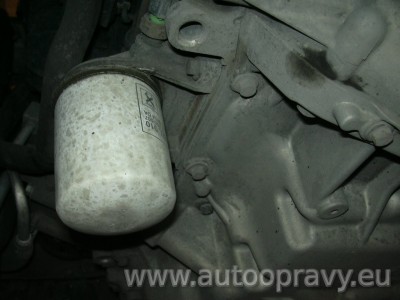

Tak podle fotky předpokládám že čidlo tlaku oleje je to zelené? Je tak?

Příspěvek od djdekl » 03.06.2017 17:48
Tohle neni TDCI MK3 Mondeo

Příspěvek od Zed_007 » 05.06.2017 18:03
Jo už to vídím i z toho odkazu - je do benzín. Nicméně, u tdci, je to čidlo alespoň přibližně stejně???
