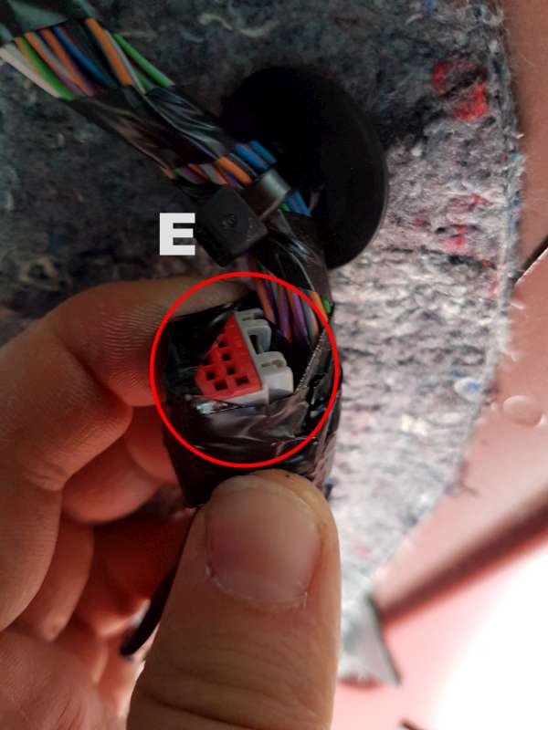

Ahoj mohl by mi prosim osvetlit na co jsou tyto konektory co mam v kufru? FF3 predFL...
prava strana
prava strana
prava strana
prava strana
leva strana
leva strana
Příspěvky: 24877
Re: Konektory známé i neznámé
Příspěvek od ZaQik » 17.05.2017 06:28
A + B - ridici jednotka tazneho zarizeni
C - antena DAB
tommula
Příspěvky: 1683
Registrován: 05.11.2013 13:28
Bydliště: Zlín
Příspěvek od tommula » 17.05.2017 22:27
Díky.... E by melo byt na kameru....nejspis...musim zkontrolovat barvy vodicu.. aspon dle uvah s kolegou zde z fora ... a rad ohledne zapojeni ruskeho modulu...
