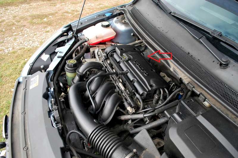

Ahoj chlapi, prosím Vás nevíte někdo co je to za čidlo? Rosí mi z něj olej...chyby žádný nehází...Vedou k němu kabely z lišty střikovačů.
FOFO FL 1.6 benzín

Někde v těch místech by mohlo být čidlo polohy vačkové hřídele. bude tam nějaké těsnění, případně bude nasazeno přez "o" kroužky. Vyměnit těsnění, případně kroužky, jako řešení lze považovat i podmáznutí teploodolným silikonem.

Super díky za radu :)
