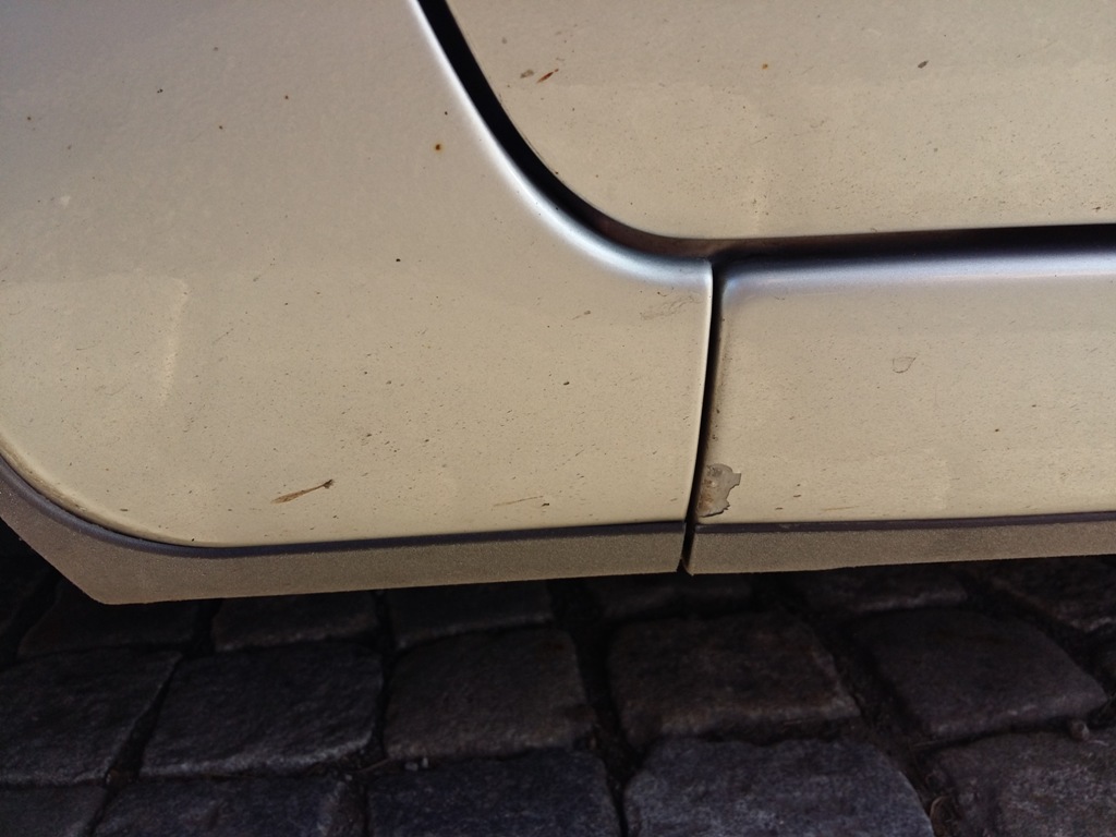

minuly rok jsem koupil FoFo 2, který byl dovezen z Německa. Karoserie byla bez poškozeni a to i prahy a podběhy. Po první zimě jsem se nestačil divit. Oprýskaný lak až na plech na prazích za přednými koly, zadní podběhy,atd. Nicméně největší oříšek jsou ty prahy.
Nevím jak dál. Jít do oficiálního servisu ford na přetření? Přestříkání? Zalakování ,,tužkou,,? Anebo máte jiné nápady a zkušenosti tak, abych to co nejlépe opravil? Přibližná cena?
děkuji. Foto v příloze.
Velikost cca. 2x1 cm..az na plech

Laková tužka a přední zástěrky....

Na FF1 jsem to obrousil šmirglem, přetřel základovkou (industrol myslím), pak to stříknul barvou ve spreji, nějakej škodováckej odstín (takže to nebylo úplně 100% to samé, ale zespodu na prahu mi to bylo jedno) a navrch ještě bezbarvým lakem (ten se dává navrch na metalický laky). Jak dlouho to vydrželo, to nevím, auto jsem krátce na to prodal.
Kdybys chtěl 100% stejný odstín, tak ti to někde v autolacích namíchaj přesně podle vzorku (nechává se tam třeba víčko od nádrže, aby měli srovnání).
