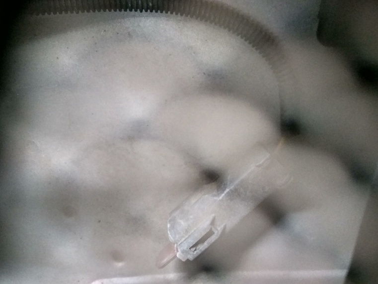

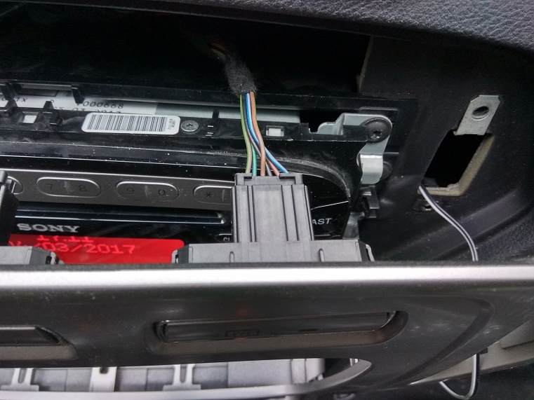

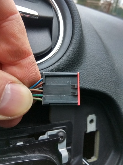

. Koukal jsem pod okno, jsou tam vyvedené konektory se záslepkou a i tlačítko má více kabeláže, viz foto. Takže předpokládám, že po osazení novým oknem budu muset jen koupit nové dvojité tlačítko do palubky a v GEM povolit vyhřívaní čelního okna a je hotovo

měl jsem prasklé čelní sklo na mém Ford Mondeo MK4 (2009, 2.0 TDCi), tak jsem si v rámci výměny nechal dát za příplatek rovnou vyhřívané, protože jsem pojistkovou skříňku měl osazenou dvěma pojistkami 40A pro výhřev a dole pod oknem byly i připojovací vodiče k oknu, takže jsem počítal, že příprava by měla být kompletní. Sehnal jsem si dvojité tlačítko asi z S nebo C-MAXe ke spínání výhřevu. Dále jsem jsem přes ELM config vyčetl parametry přes Read CCD from BMC, pak nastavil na central configuration na page 3 Heated frontscreen a dal Write CCD to BMC. Bohužel přes nastavení tlačítko nereaguje=nerozsvítí se, ale zadní výhřev reaguje v pořádku, ale předek nic nedělá....dnes teda bylo teplo, takže nevím jestli se to taky může na tom podepsat, že se přední výhřev nespustí.
Nemáte, prosím někdo nějaký návod, kdo se s tím už zaobíral, nebo nějaké nápady, co by mohlo být špatně?

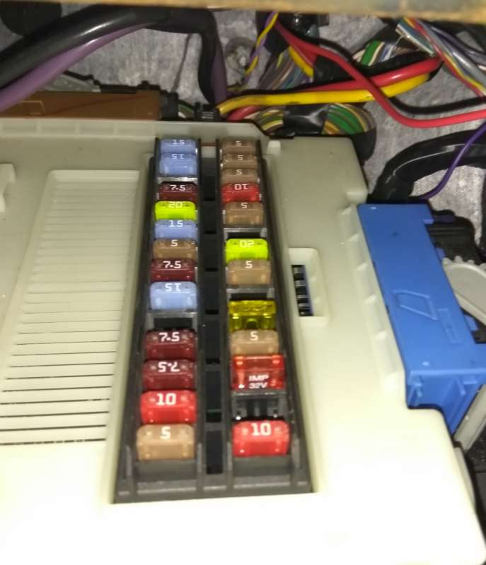

Zatím se pokusím nafotit ještě pojistkovou skříň a přihodím to ke kontrole - možná to spínací relé je pouze pro zadní výhřev?

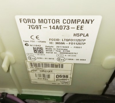

jake je tam kodove oznaceni BCMi?

na desátý pokus se mi to povedlo připojit a přehrát, nevím proč, ale dost často se mi ukončí komunikace...nakonec jsem to přehodil a přehrál, ale na kontrolu vyčtení jsem neměl čas, navíc se mi to nechtělo už zase konektovat. Takže to zkusím znovu překontrolovat. Jinak co mám za jednotku BCM se podívám(jestli je to ta pod kaslíkem u řidiče), myslíš jako že by to nemusela podporovat? nebo bych to musel doplnit i tam nějakou pojistkou?

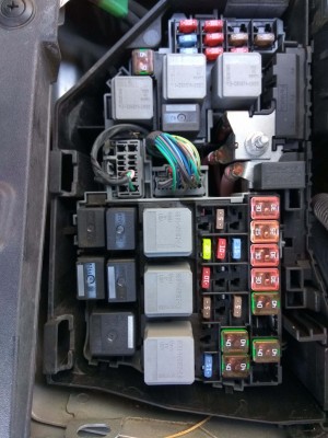

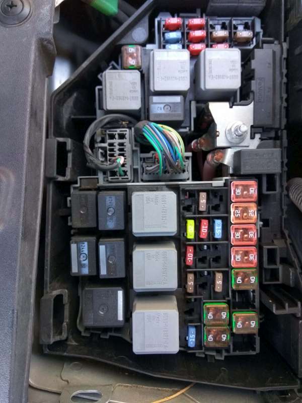

Jinak v příloze je pojistkovka v prostoru motoru

musis mit jistotu, ze se to prehralo; uz jsem se setkal s tim, ze BCMi nepodporoval vyhrev celniho skla

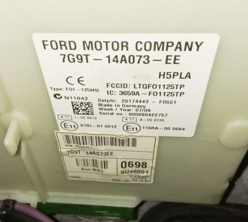

Jinak zde jsou fotky BCM...ty z toho poznáš zda to podporuje?
A přidal jsem i moje nastavení vozidla...možná tam najdeš nějakou chybku.

GEM Ex je nejnizsi mozny - mam tu vyssi verzi, kdybys chtel vyzkouset, jestli neni chyba v tom, ze to Tvuj GEM neumi (je to dost mozne)

Verze Ex.. nepodporuje.taky jsem řešil kámošovi.

...po výměně jednotky BMC za verzi D, už můžu smažit na okně vajíčka
