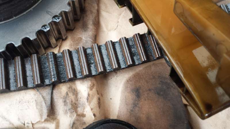

Příspěvek od Kaizer » 05.03.2017 16:22
Takže spodní kazeta vyměněna. Přidávám foto. Po 208tis.km je trochu ohoblovaný plastový napínák a na povrchu popraskaný ozubený řemen. Asi by ještě pár tisíc vydržel ale zkoušet jsem to nechtěl. Ozubená kola ani kovový napínák bez známek opotřebení.

Příspěvek od foki » 01.06.2017 10:58
podobny stav remenu jsem mel taky a prdnul
