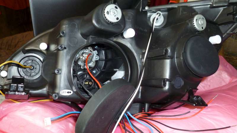

Tak dnes to došlo . Výrobce Sonar (Taiwan) E8 manuál popisky v Němčině.
Světla vypadají solidně i když na první pohled laciný plast zezadu a gumové krytky ,tak celkové zpracování když bych to měl posoudit svým okem strojaře je za tu cenu dobré a vcelku jsem spokojen. Drobné mouchy jako přítlak pružinky na potkávačku žárovku jsem musel upravit protože žárovka přesto nešla ven ale jinak i když to vypadá že je tam málo místa šikovné prsty si poradí s výměnou žárovek vcelku slušně , zkoušel jsem si i vyndat a nandat to ramínko pro štelování náklonu světel jak tam potom půjde motorek a prstem přidržím a cvak jde to hůř ale jde to .
Světla mají kabely už do zásuvky podle origináu předchystané (zatavené v zasuvce) a co je na volno jsou andělské oči které pak mohu připojit k parkovačkám to je ta žárovečka horní proužek nahoře která původně měla být překopaná na blinkr ale koupené oranžové byli větší a nešli tam napasovat takže to budu řešit. TeĎ pár foto ...

Pár otázok ak môžem, niektoré pre upresnenie radšej aj s fotkami:
1. skúšal si už výkon "očí"? :) ... fotka niekde na slnku na aute by bola perfektná - nejde mi až tak o legalitu použitia ako DRL, ale skôr či je to vôbec vidieť počas slnečného počasia
2. krúžky sú LED alebo CCFL? niekde je písané tak, niekde inak, neviem či existujú dve varianty, alebo sa to len predajci snažia predať to "coolovejším" názvom?
3. viď zakrúžkované miesto na fotke - je to žiarovka pre ten horný prúžok? mohol by si foto žiarovky a prípadne aj prázdneho otvoru po vybratí žiarovky (ide mi o velkosť toho otvoru)?
4. opäť zakrúžkované miesto na foto - je to funkčná LEDka? kedy svieti? ako sa pripája?
5. už bez foto, aspoň tak pocitovo, je jednoduché rozobrať kryt svetla (predný) a dostať sa napr. k výmene krúžkov za niečo silnejšie? resp. je svetlo dookola oblepené nejakým butylom, alebo je to len na klipsne?
Ak budeš mať čas, tak ti budem velmi povďačný za tieto informácie :wink:

Příspěvek od jarod72pm » 03.04.2017 22:52
Čoveče ty oči u Sonaru mají psané zezadu LED 12/13,6 W , ale jak to svítí ještě nezkoušel a tento týden nebude čas. Podle tohoto odkazu jsou skutečně CCFL a nebo je to druhá dražší verze???
https://www.sw-tuning.de/SW-CCFL-Angel- ... 9651b1deb5
Ta horní je určena i díra odpovídá parkovačce 1,5cmprůměr ale na délku sotva 2,5cm tedy klasická malá parkovačka žárovka tam vleze ,cpal jsem tam 3cm žárovečku na blikání(16W) a rozdrtil jsem ji na délku takže tak. odkaz co jsem tam cpal :
http://www.svetzarovek.eu/p-7109/k-193/ ... -oranzova/
Jinak ty dvě diodky mezi světlama je indikační dioda takže svítí-li andělské oči = svítí s nimi.
Co se týče uchycení a spojení tak kolem dokola jsou klipsny ale mám pocit že spíš sichr nebo na okrasu protože je to velmi dobře oblepené po obvodu a drží to perfektně jako originál? jak nahříváš a rozlepuješ (pokud jsem to dobře někde vyčetl?)

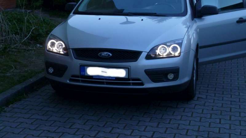

Příspěvek od jarod72pm » 10.04.2017 20:10
Tak za světla to nemá cenu fotit - nic bys neviděl :mrgreen: s tím se počítalo , kolem 7 večer když už zašlo slunko a trochu stín tak už je něco vidět druhá je s potkávačkama (nesvítí všude možně jen dopředu což je pro mě plus i když ještě není seřízeno jak má být)

Příspěvek od ScorpionSX » 11.04.2017 18:14
Vyzerá to dobre :palec_nahoru: a som rád že si spokojný s čočkami, je to teda tak ako som hovoril, svetlo ide dopredu a nie kade tade po stranách...
Škoda tých krúžkov...trochu som dúfal, že keď je to LED (teda asi), tak že to bude cez deň trochu viditelnejšie ale na to treba asi použiť iné krúžky...
Ako si sa nakoniec rozhodol ich zapojiť?

Příspěvek od jarod72pm » 11.04.2017 19:14
Tak jsem to dělal doma před domem , opatrně oddělil parkovačky a do nich zamotal andělské oči , a ten horní pásek co byl původně zapojený na parkovačky jsem tam dal oranžové a propojil s blikačkama takže bliká pásek s kulatým blinkrem. Čočky svítí taky velmi daleko což mě potěšilo ale mám tam tuningové bílé světlo takže sice vidím dobře před sebe i na značky ale pocitově před autem není tolik světla(svítí více bodově přímo před autem) jako u klasických halogenů z parabol nebo výkonných ledek které umí taky před autem udělat den. Ale ať to nemate ostatní - ten dosvit co jsem se díval je skoro stejný jako u H7 potkávaček (konkrétně měl jsem tam Philips White vision dosvit až 73metrů) tedy bezpečnost na cestě za jízdy je naprosto v pořádku.
