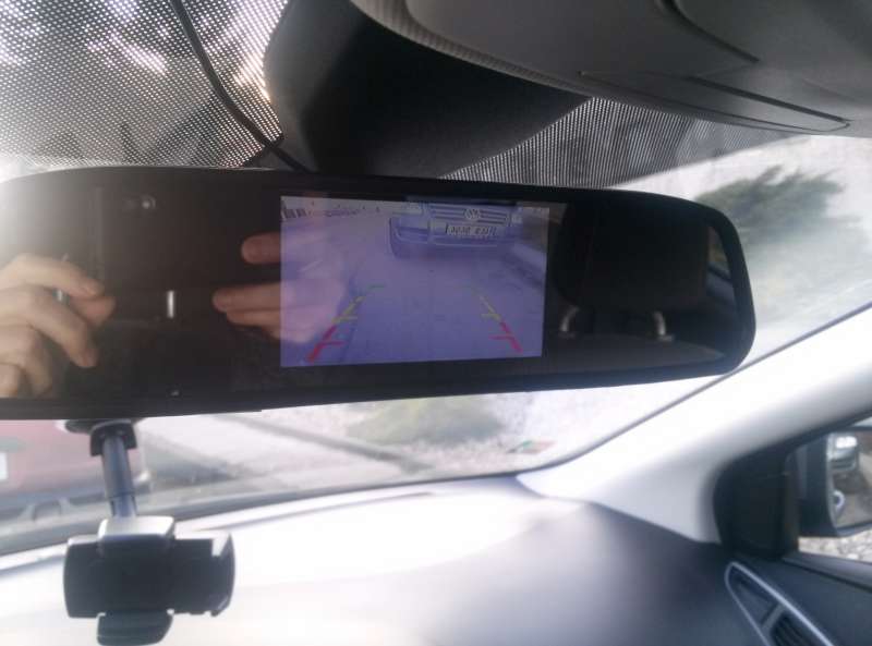

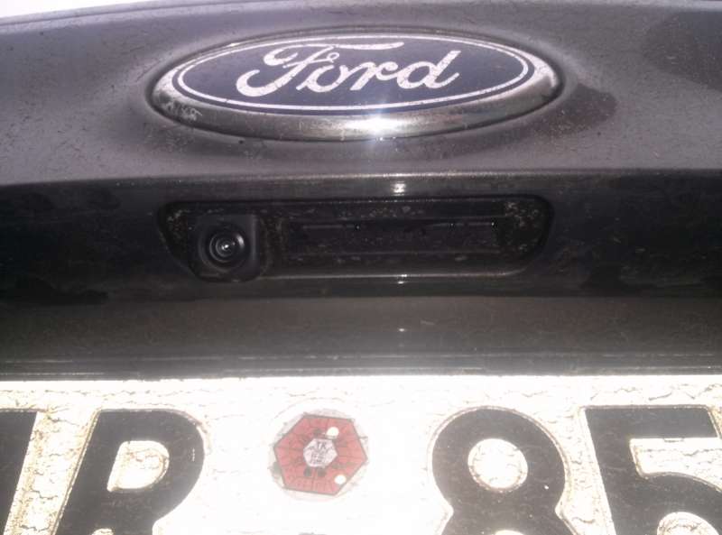

Ahoj mam pro vas tip na couvaci kameru do zpetneho zrcatka objednano z aliexpress cena cca.850kc.Pouzivam asi dva mesice funguje dobre montaz zhruba 2 hodky pripojeno na zpateckove svetlo.

Je to zrcatko samozatmavovaci?

Re: Couvaci kamera
ne neni ale to nemam ani to puvodni takze me osobne to muze byt fuk

Re: Couvaci kamera
...samostmivaci neni, ale delaji se s "modrym" sklem.. myslim ze luckyluck si je daval do zpetaku, a dela se to i na toto couvaci... mam to objednane i s predni kamerou v jednom, tak pak mohu poreferovat...
jinak to co ma rob45 mam v aute asi 2 roky a nemohu si to vynachvalit a ZaQik nemuze pochopit ze jsem se vzdal samostmivaciho zrcatka

Re: Couvaci kamera
presne jak rikas nemohu si o take vynachvalit byt jeste samozatmivaci tak uplne pecka

Re: Couvaci kamera
Ja to bral tady https://www.aliexpress.com/item/CCD-HD- ... 0.0.FzHIUA
je to to same
je to to same
