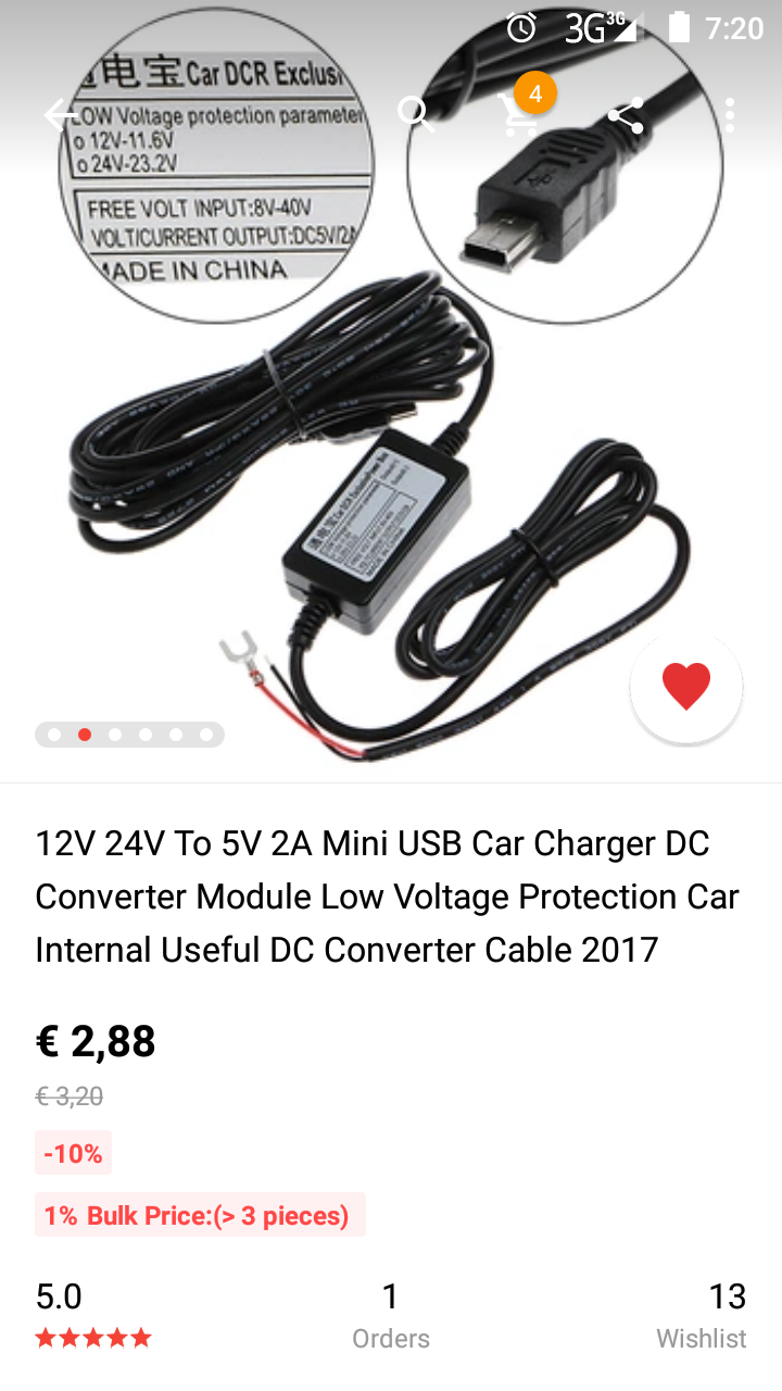

Kúp si toto. Pozor ale či máš kameru na Micro USB alebo mini USB. Podľa toho si objednaj.
Link je z mobilu tak pre istotu dám aj screen.
http://m.ebay.com/itm/Car-Charge-DC-Con ... Ciid%253A1
Rozoberies stropné svetlo. Pripojis to na plus a mínus. Káblik potiahnes pod tapacir ku prednemu oknu napojis na kameru a hotovo.
Na mk2 focuse to je tak na max 20 minút roboty aj pre nesikovneho človeka.

o tom som tiež uvažoval... no ja som kúpil toto... foto, tak vypínač by som dal asi iba na výstup k zdroju, zásuvku nechám tak
