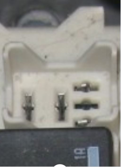

poradi nekdo jak na to aby se po nastartovani motoru rozsvitila svetla
predpokladam spinac svetel s polohou auto,dále relatko 1425751 pojistku na pozici 48 focus rok 2006
Ford Focus 1,6tdci 66kw 2006 combi

nejdriv se koukni, co mas za GEM, jestli mas osazene piny v patici R15
servisak
Příspěvky: 115
Registrován: 06.02.2013 18:40
Bydliště: Brno
Re: automatické rozsvícení světel
Příspěvek od servisak » 08.11.2017 23:01
Konec gemu čísla jsou CJ relatko jsem zasunul nevypadava předpokládám že je ok co dalšího zkontrolovat
Příspěvky: 24844
Příspěvek od ZaQik » 08.11.2017 23:23
Cx patici nema - koukni se poradne
servisak
Příspěvky: 115
Bydliště: Brno
Příspěvek od servisak » 09.11.2017 07:24
Foto relatka
