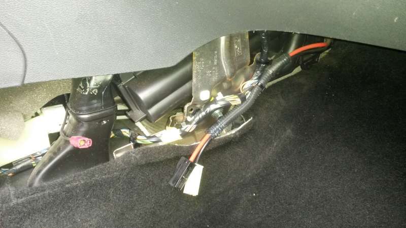

Ahoj
Jsem tu nový a auto mám taky chvíli a po brouzdání fórem jsem narazil na toto téma a zaujalo mě..
Tak jsem kouknul jestli mám přípravu a mám toto
tak předpokládám teda že připojovací konektor najdu někde výš, jak se píše v předchozích příspěvcích. Mám aut. klimu a GEM DH,
EDIT: tak jsem tam ještě hrabal ale konektor na PTC jsem nenašel :/ ale našel jsem tyto
tak bych se chtěl zeptat jestli někdo nevíte k čemu by mohli být :)

Máš přípravu. Dohledej si zbytek věcí pro domontáž viz. http://www.ford-focus.cz/forum/viewtopi ... 85&t=38066 a zkontroluj si co ti chybí atd dle návodu.
Tvé další dotazy konkrétně zde http://www.ford-focus.cz/forum/viewtopi ... ry#p625980 . Tady NE. THX.
