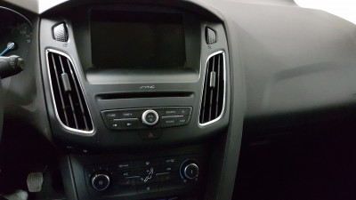

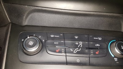

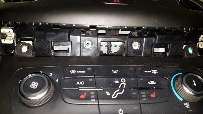

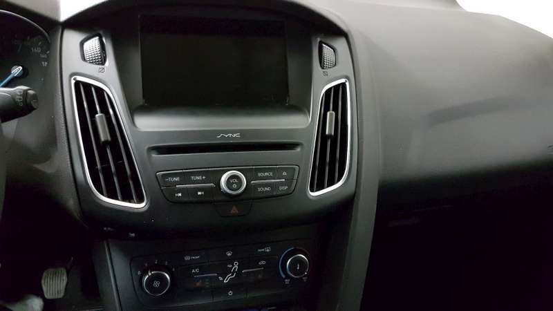

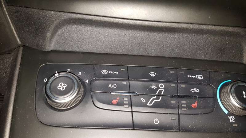

Ahoj, prosím o radu... Na netu jsem našel jak se dostat ke šroubkům - viz fotky. Ty jsem vyšrouboval ale pak nevím jak dál, potřebuju se dostat ke konektorům. Poradíte někdo??? Díky!

1. sundas plast z boku stredove konzoly u spolujezdec
2. sundas lem kolem radicky ("pokracovani" jiz sundaneho plastu)
3. sundas kdyt sroubu pod dotykacem (to uz mas)
4. sundas panel digiklimy vcetne ramecku radicky
5. sundas plast pred dotykacem
