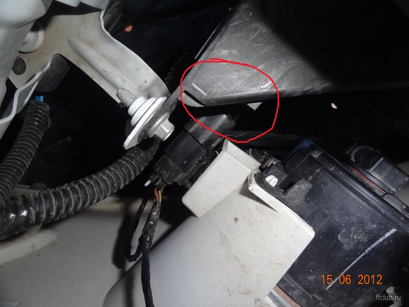

Konektor na kabel prednych senzorov sa nachadza pod prednym vodicovym svetlometom:

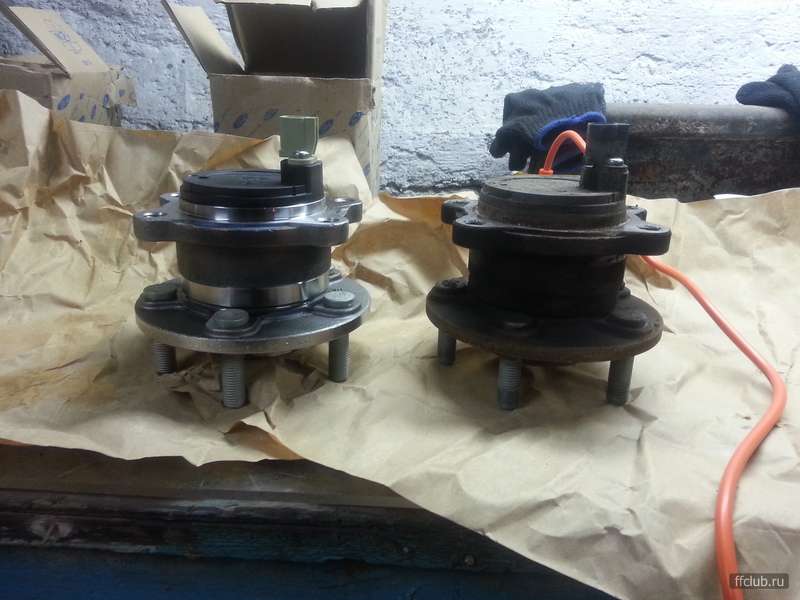

Pozor, ak dodavate aj parkovacieho asistenta treba si overit ake ABS senzory mate na zadnej naprave, cierne neaktivne alebo svetle urcene pre parkovacieho assitenta:
Tu je cislo dielu pre tieto ABS senzory, tieto su na 100% spravne na predFL verziu bol by som vdacny ak by niekto vedel overit ake cislo dielu je pre poFL verziu alebo ci su kompatibilne aj tieto:

Příspěvek od ZaQik » 24.10.2016 10:30
AV6T-2B372-EB je i pro poFL
Banny
Příspěvky: 510
Registrován: 04.11.2015 10:28
Re: Original (nejen) zadni parkovaci senzory
Příspěvek od Banny » 24.10.2016 10:55
ZaQik píše:AV6T-2B372-EB je i pro poFL
:hhura: diky moc, super sprava. Aspon to budem vediet zohnat lacnejsie.
