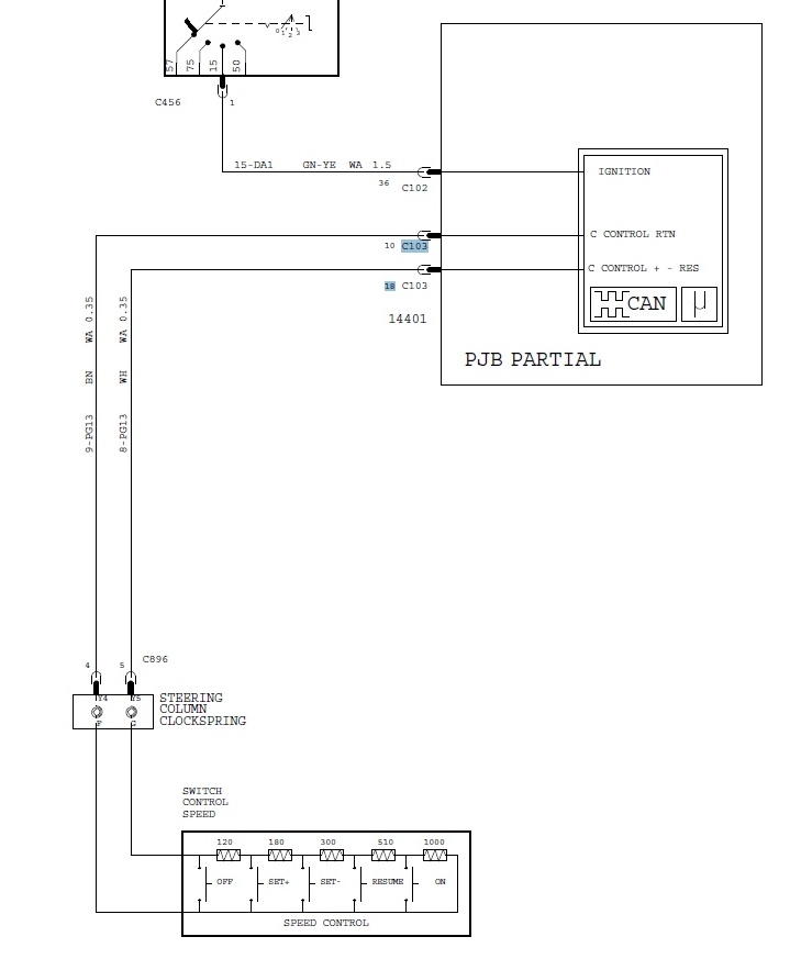

Pod volantem je konektor a pak dál to pokračuje do GEMu na C103 10 a 18, viz schema

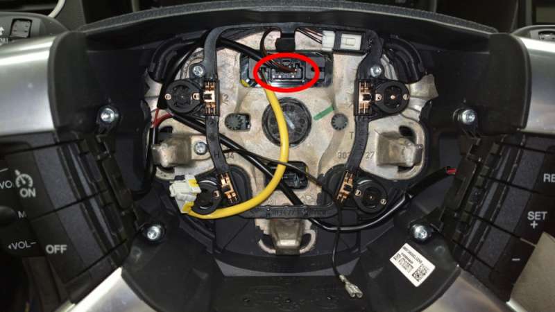

Konektor tam asi bude
Na obrázku je dobře vidět. Můžeš to dát rovnou do GEMu, ale musíš to vymyslet tak, aby jsi při točení volantem ty dráty neukroutil

pod volantem po odendani spodniho krytu volantove tyce je skoro nahore cerny konektor - na 6 pozic a osazeno je jich 5; pozice 4 a 5 jsou pro tempomat (bily a hnedy drat)

- zapojení odporů s výstupem dvou vodičů (viz schéma) - není co řešit
- zapojení dvou vodičů do jednotky ať přes volant nebo přes konektor a nebo rovnou na jednotku
